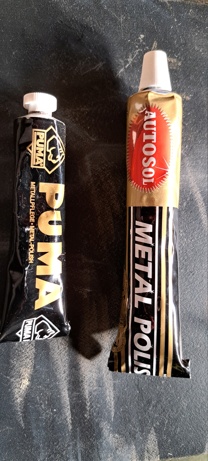

Moi, c'est Puma et laine d'acier 0000 avec huile. Mais j'aime bien enlever la patine, qui s'évertue à revenir de toute façon! :D

Messagepar Maface » 17 Déc 2024 09:38
Blue Dog a écrit:Image
ou
Qui a ma préférence , ça va plus vite à la main .
Même si actuellement j'ai chopé des patins a polir pour dremel et là couplé avec un des deux pâtes citées plus haut c'est 1 minute par face pour rayures et patine.
Mais là c'est solution de flemmard ++
ߨ©

Pour l'entretien fréquent je frotte avec un vieux tee shirt en coton et un soupçon de pâte Puma sur le laiton, le cuivre et aussi l'acier bien que je préfère l'Autosol, un poil plus abrasive, pour enlever en douceur une patine prononcée sur une lame.
Après c'est fonction de l'encrassement. Je mettrais du - au + agressif : pierre d'argent, 0000 et 000 pour les lames de sécateurs.
Avec la laine d'acier 0000, je décrasse aussi les manches en bois et je les "égalise" qd ils ont constitués de plusieurs essences qui réagissent différemment à l'hygrométrie.
J'ai eu une seule déconvenue avec la Puma, c'était sur une lame en damas :shock: Vraiment l'impression d'avoir "estompé" la révélation. Malgré le bazar que j'ai mis dans sa présentation, Ben34 m'a donné un conseil pour ces lames.
