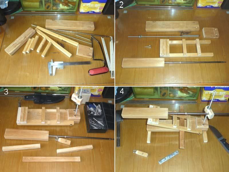

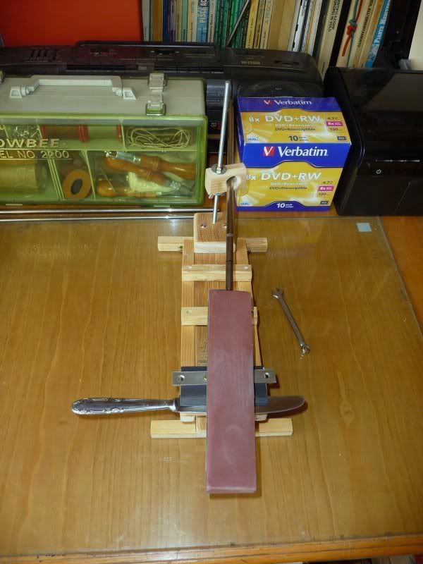

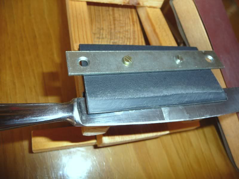

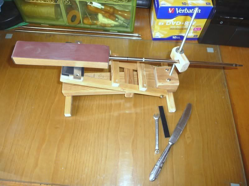

Messagepar olmo » 26 Juin 2010 22:47
voilà :wink:
[quote author=Trincetto link=topic=9229.msg290862#msg290862 date=1277412526]
E' un po di tempo che volevo provare un affilatore pro, ma non avendo un euro per acquistare un Apex o un Lansky, sono andato in cantina a cercare qualcosa per farmelo.
Ho trovato un po di tavolette di legno di varie misure, una manciata di viti varie, una vite senza fine con alcuni dadi, un tondino di acciaio di una vecchia stampante e per finire alcuni pezzi di Kydex
da 3 mm inservibili.
Con qualche attrezzo e molto olio di gomiti mi è venuto fuori questo "COSO" un po spartano ma funzionante.
Assemblaggio pezzi.
Ultimi ritocchi.
La morsetta reggilama.
Attrezzo finito e in funzione.
Per la regolazione dell' inclinazione ho messo sia quella sul piatto che sull' asta, ora dovrò misurare e segnare i riferimenti e scegliere quello che più mi aggrada.
p.s. Notare il coltello ultimo modello della XXYY, servito anche per fare le prove di elettroerosione.
Ciao
[/quote]

oh un edge pro...
merci

Messagepar Ghjallone » 26 Juin 2010 23:14
Merci Olmo! :D
ca l'air sympa... ca aurait surement été plus simple de caler la lame et faire varierl'angle de l'abrasif, mais ca reste sympa :)

Messagepar pwet » 26 Juin 2010 23:45
question con y'a des reperes pour l'angle ou c'est a l'oeil ? en tout cas ce que tu decris ghjallone est possible en deplacant le bras qui tiens l'abrasif. mais a ce moment la ca devient coton d'isoler l'effet de chaque reglage sur l'angle.
merci
pwet
Théoricien de lâme
Messages: 5973
Inscrit le: 22 Oct 2008 01:51
Re: Affutage pour les novices
Messagepar Ghjallone » 26 Juin 2010 23:58
pwet a écrit:question con y'a des reperes pour l'angle ou c'est a l'oeil ? en tout cas ce que tu decris ghjallone est possible en deplacant le bras qui tiens l'abrasif. mais a ce moment la ca devient coton d'isoler l'effet de chaque reglage sur l'angle.
ben, l'Edge pro fonctionne comme ca, non?
sinon non, pas de repere d'angle, c'est pas possible, ca varie en fonction de l'épaisseur de la lame, c'est toujours le meme probleme...
j'imagine que le plus simple est de regler l'appareil en début de session, avec un feutre et une pierre tres, tres fine?

Messagepar pwet » 27 Juin 2010 00:14
euh franchement tu pense que l'angle variera significativement avec 2mm de decalage vers le haut vu les autres distances qui rentrent dans le calcul ?
en passant d'une lame de 3 a 6mm ca decale le fil de 1,5mm si tu travaille ricasso ou plat sur le truc. si tu travail avec l'emouture a plat ca decalle absolument rien.
