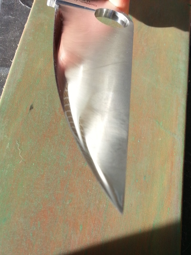

Messagepar HAGAKURE » 25 Sep 2015 19:04
cassca a écrit:après , perso je trouve pas ça meilleur ni en vitesse de travail ni en résultat qu'une simple nani pro .
et le feeling est degeulasse au dessus de 3K je trouve :/
mais bon , comme je disais sur un Nimaï ou sur un rasoir c'est confortable.
c'est pour ça que j'ai jamais été tenté par les GS, question de feeling/touché…
Je reste définitivement accro à la ligne Naniwa pro, mais en 1k ma préféré est la shapton pro.
Au passage, j'ai squatté la 0.3µ
Comment ça tranche sévère...
J'ai essayé de faire une coupe net sur du PQ, mais c'est tellement fin, qu'avec mes gros doigts j'arrache le papier.
Je sais que je peux mieux faire encore, je crois en moi :lol: :lol: :lol:
Je pense que je vais faire la même chose sur le M390.…
