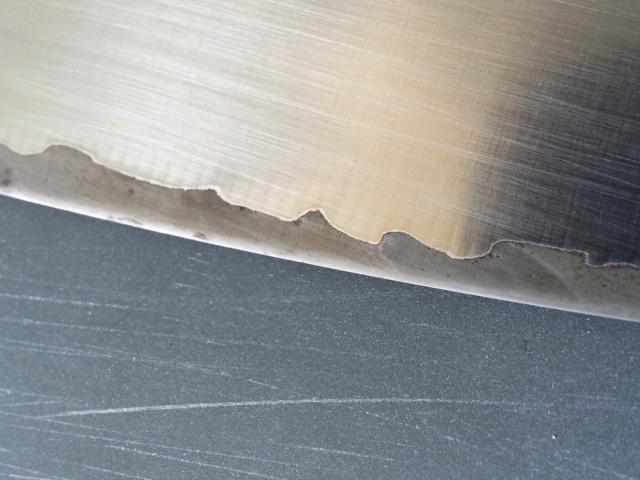

Pour les pointes abimées, je suis d'accord avec toi c'est inutile de reprendre toute l'émouture juste pour 1mm, à la pierre ça se fait plus ou moins rapidement suivant l'expérience, le matos, etc... En travaillant sur le dos, il y aura certes plus de matière à enlever mais la cassure n'est pas assez grande pour que ce soit réellement un problème. La mise en forme se fait très facilement avec une coarse stone #220 ou moins. Bien sûr la performance de la pierre fera la différence... Si je veux rapidement rectifier le problème je préfère encore utiliser une glass stone #500 au lieu d'une king #300 par exemple. a ce stade c'est clair qu'une bonne synthétique est chaudement recommandé, ça facilite beaucoup la tâche...
En revanche, si la cassure est plus grande, ex 5mm ou plus, là c'est problématique et encore plus si c'est une lame épaisse. Même pour un amateur éclairé c'est compliqué et la Atoma ou glass stone ne fera pas de magie, parce que ça va être du sport. Perso je ne recommande pas de se lancer sans avoir la certitude de bien savoir ce que l'on fait, sinon autant payer un mec pour le faire ça sera toujours mieux que d'aggraver le problème. Quand je vois déjà le temps que je passe pour moins de 5mm, j'ose pas imaginer si je devais bosser sur des dégâts plus lourd. Disons que c'est plus difficile de refaire une pointe que de reprendre une lame émoussée, niveau difficulté on passe de 1 à 10.

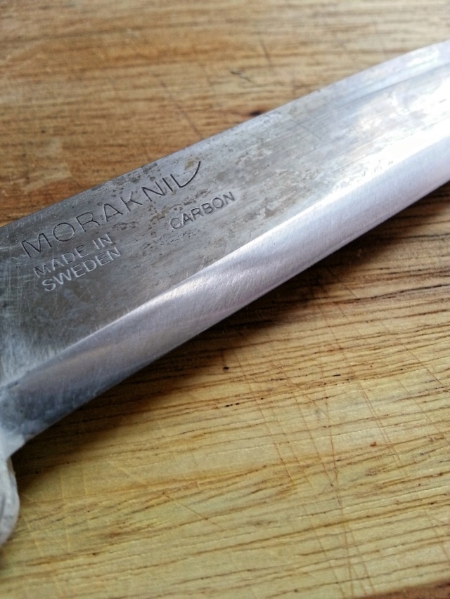

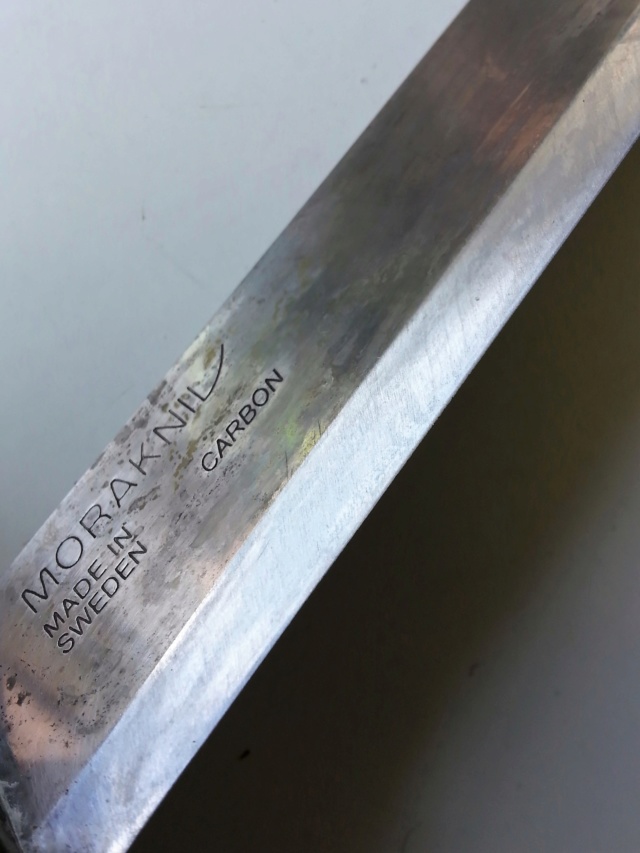

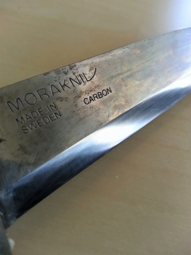

C'est pour ça que je vous dis qu'il faut s'entraîner sur un couteau, mon Mora par exemple à subi tous les tests sauf celui de la pointe cassée. :lol:
Mais ça m'a permis d'être à l'aise pour réparer mon F1. (tenu d'angle, facette, pression, mouvement toussa...)

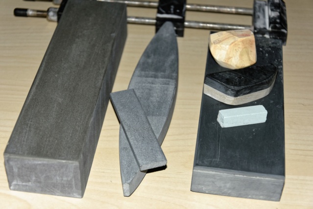

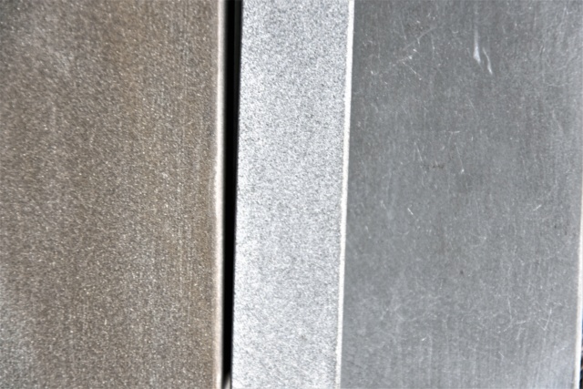

De gauche à droite : La pyrénéenne, la Lombarde et la Chinoise.
Pour ceux que ça intéresse, j'ai posté une impression à chaud sur les deux premières pierres ICI.

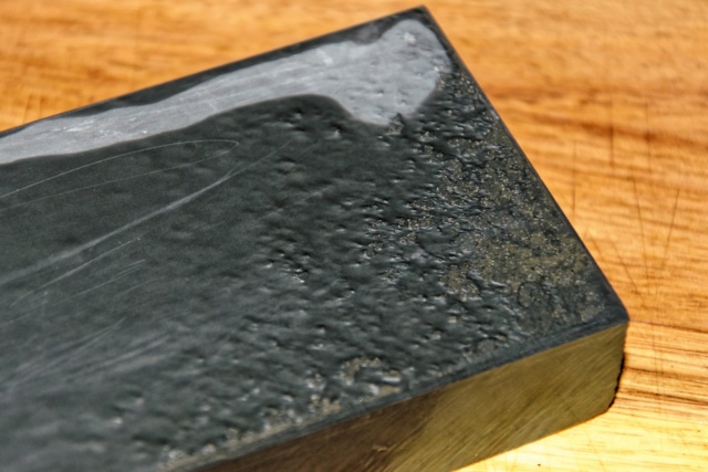

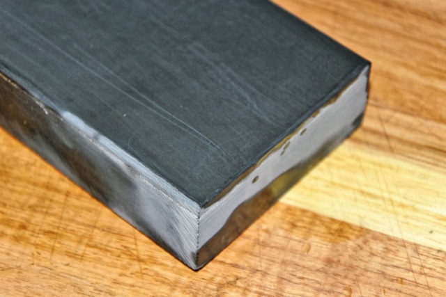

Concernant la Chinoise #3000...
Dès réception, j'ai du casser les angles et rectifier la surface à la atoma #140 et #400. Vous vous doutez bien que pour 25 balles, il peut manquer un peu de finition et c'est aussi valable pour la pierre opinel (Lombardie).
En particulier sur cette zone, j'ai du passer un petit moment dessus pour la rendre bien propre (lisse).
De l'autre côté… Pour se gratter le dos c'est bien.

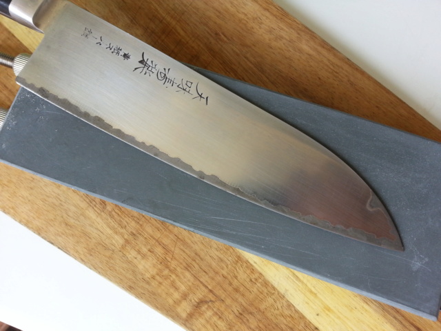

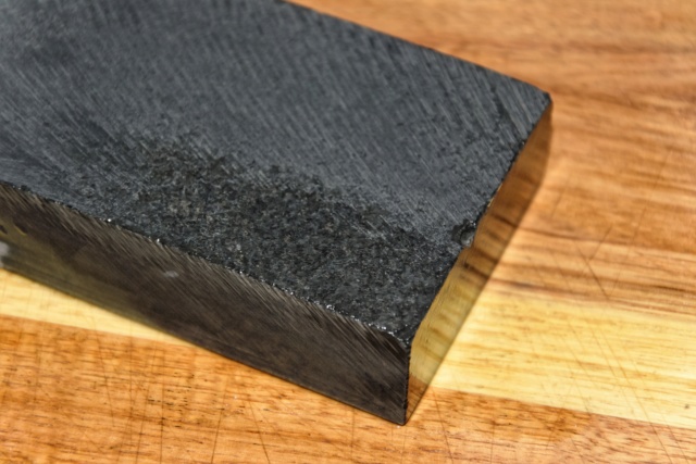

La pierre est vendue avec une petite "nagura" qui semble être très granuleuse, la boue se forme assez vite et donne l'impression d'une vitesse de coupe rapide et agressive.
Même process que pour la pierre des Pyrénées et l'Italienne, sauf que je n'ai pas continué jusqu'au cuir.
Je suis parti d'une finition atoma #140.
Après 3min (chrono) voici le rendu sur la pierre Chinoise et sa petite pierre grise. J'ai franchement été surpris par la vitesse de coupe, elle est bien plus rapide que la Pyrénéenne et l'Italienne je n'ai aucun doute la dessus ! Le secret c'est la petite pierre grise, comme je l'ai précisé elle produit une boue très agressive. Sinon sans ça, il faut ramer avant d'arriver à un résultat convenable...
J'ai aussi testé avec un bout de coticule et je trouve le rendu nettement meilleur.

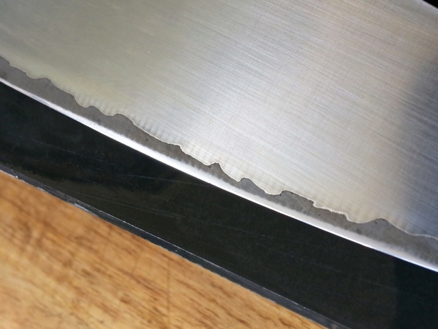

Je l'ai aussi testé vite fait sans boue, sur un santoku Hiromoto AS (enfin y'a juste quelques millimètres hein). moins d'une minute chrono sur les deux faces.
Bof c'est pas terrible... Je préfère quand il y en a.
Avant
Et après...
En y regardant de plus près j'ai bossé comme un porc dessus. :lol:
