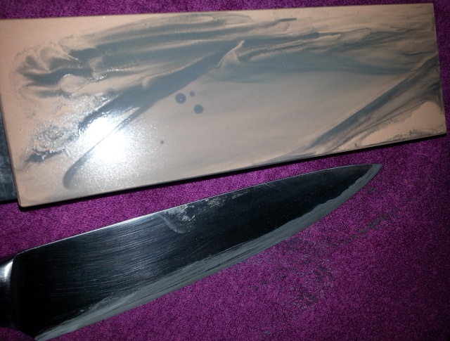

En ce qui concerne la flotte, en effet il ne faut pas trop en mettre. Tu verras aussi que les nani ne produisent pas beaucoup de boue, sur un affûtage rapide il y en a presque pas.
Il ne faut pas s'attendre à ça :
Mais plutôt ça :
ça dépend aussi aussi de la granulométrie...
Sur une nani pro 400 par exemple, tu obtiens plus facilement une boue pâteuse par rapport à la fine (3 ou 5k)

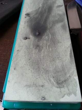

Essai de l'Atoma #140 pour rectifier mon combo 1000/6000 KAI qui n'a jamais été entretenue depuis que je l'ai… Pas bien! :mouarf:
Après avoir tracé les carrés sur la #6000 au crayons je commence le boulot.
L'Atoma travaille vite.
On peut voir comme j'avais creusé le centre de la pierre
Après un petit chanfrein sur les bords, elle est comme neuve et prête en reprendre du service.
Pareil pour le coté #1000
On peut voir que l'usure est différente, plus sur les bords...
Un peu plus d'huile de coude pour celle ci, c'est plus dure que la #6000
Et voilà, yapluka... :chin:
Encore merci au forum pour les infos…! thup

Je pense que cela vient de l'affutage de mon office (10cm) et de la pression que j'exerce sur la lame, je ne vois que ça. Mais pourquoi je ne retrouve pas ca sur le 6000?
C'est très intéressant, cela va me permettre de faire plus attention sur les pressions que j'exerce et comment je les exerce.

Juste un détail qui me chiffonne, sur la photo de la atoma j'ai l'impression que tu as poncé à sec. Est-ce le cas ou bien c'est la plaque qui a séché le temps de faire la photo?
Petit rappel, pour plus de facilité, il faut bien mouillé les deux, et rincer la plaque aussi souvent que nécessaire. Je préviens au cas ou... thup

HAGAKURE a écrit:Juste un détail qui me chiffonne, sur la photo de la atoma j'ai l'impression que tu as poncé à sec. Est-ce le cas ou bien c'est la plaque qui a séché le temps de faire la photo?
La KAI nécessite une bonne trempette pour l'utiliser lors de l'affutage, pour la rectification je l'ai juste humidifiée, c'est peut-être une erreur de ne pas lui avoir fait trempette avant?
Effectivement il faut rincer l'Atoma très régulièrement car elle se charge vite, on le sent directement que ca n'attaque plus la matière.
Entre chaque nettoyage de l'Atoma, je remettais de l'eau sur la KAI.
