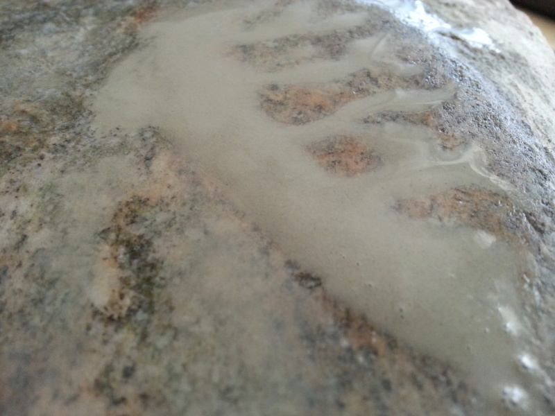

Production de boue
temps d'immersion de la bester 2h, eden pro 30min.
bester 1200
eden pro
shapton pro
La boue sur la bester et eden pro est plutôt crémeuse, mais un poil plus fine, douce et lisse pour l'eden pro.
Je trouve aussi qu'elle se forme plus rapidement sur l'eden pro.
Sur la bester elle est plus chouilla plus agressive, la "glisse" se fait plus facilement.
Sur la shapton on peut zapper, vous aurez déjà fini de travailler sur le fil avant de voir apparaître une jolie boue.
Cette pierre ne réagit pas de la même façon, il faut la voir comme une autre "espèce".

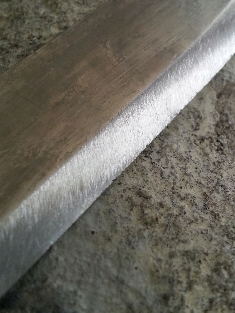

Finition
eden pro 1000
bester 1200
shapton pro 1000
Comme il est très difficile de faire la différence, angle de prise de vue, reflet, etc.. voyons tout ça en plus gros :
eden pro
bester
shapton
La finition est plus nette sur l'eden pro. C'est plus fin et très propre, si vous avez suivi vous comprenez vite que la taille/uniformité des grains à son importance sur le rendu.
Shapton et bester ont une finition assez proche, c'est ce que j'appelle la finition utilitaire, avec un niveau de mordant supérieur sur la bester...

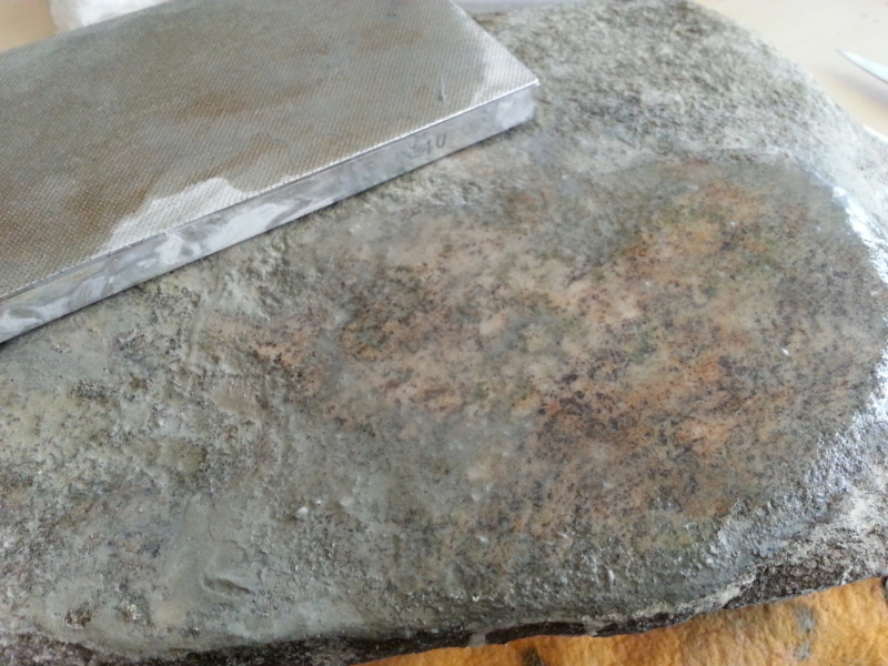

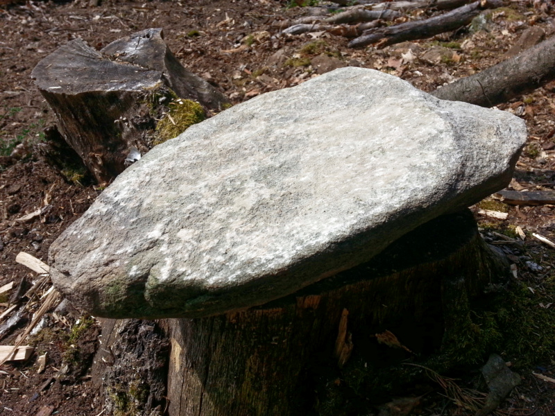

La fameuse pierre des bois.
En réalité, ce cailloux était mon trône lors mes sorties "cuisine outdoor" avec le petit.
Entre temps, j'ai appris à fabriquer des chaises outdoor grâce à ma silky 2000 8)
Revenons au caillou... que j'ai soigneusement laissé à température ambiante dans le garage.
Je vous laisse imaginer la réaction de madame en voyant la pierre. :lol:

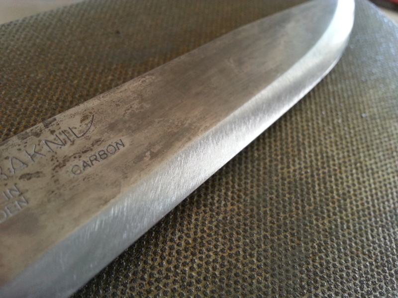

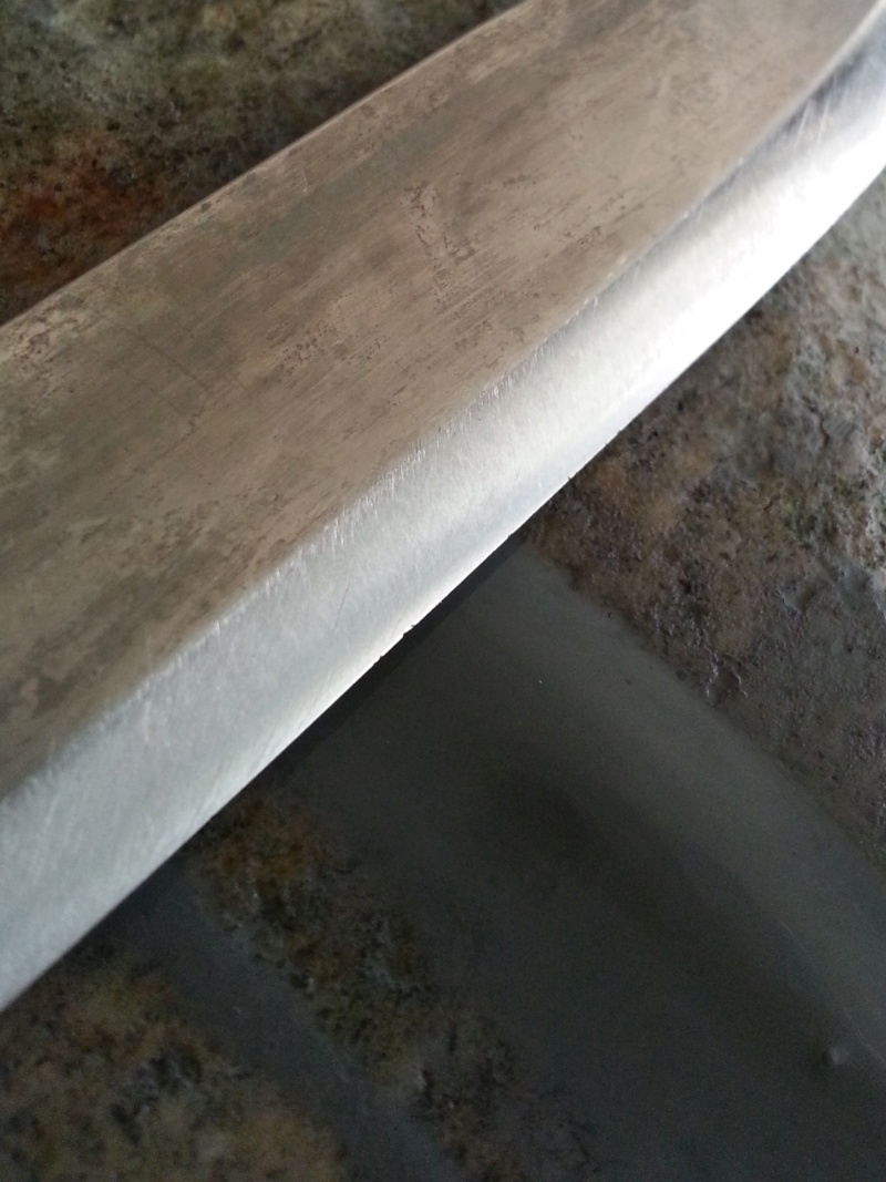

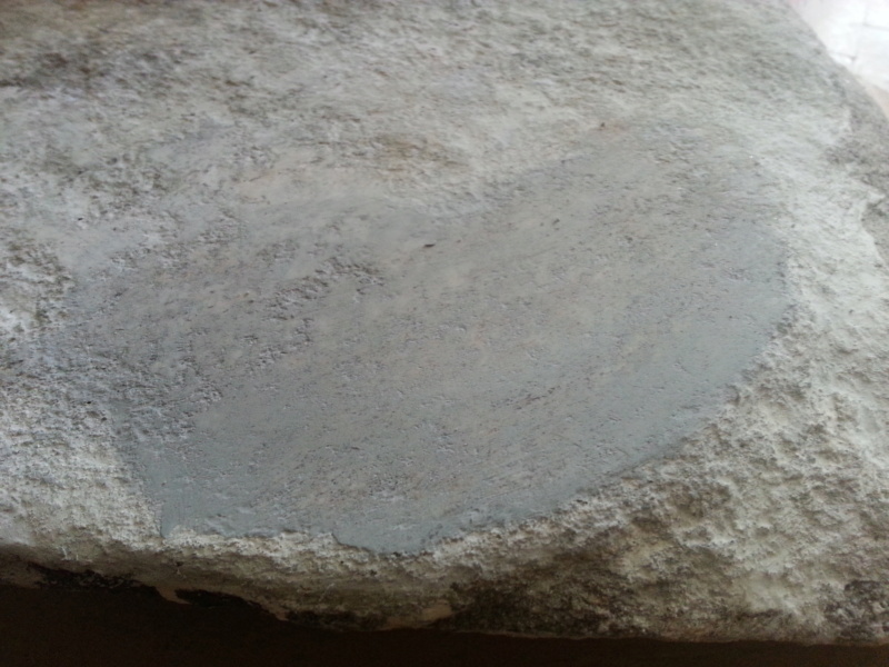

J'ai resurfacé une tout petite zone pour tester son pouvoir abrasif.
Ce qui est surprenant c'est qu'elle s’effrite bien tout en donnant une boue assez douce.
Ensuite destruction du mora en rayant les bords à la atoma 140 et en tapant le fil sur le caillou.
Après 8min36 (c'est précis) je trouve le résultat assez honorable.
J'ai essayé à plusieurs reprises de reprendre proprement le fil mais la pierre n'est pas assez lisse, il va falloir que je m'en occupe plus sérieusement pour en tirer tout le potentiel.
Disons que cette première approche était juste un test...
à titre de comparaison, voici le rendu d'une pierre des pyrenées en partant d'une finition atoma 140 (avec moins de dégâts sur le fil)

Elle réagit comme ma king 300, du moins au feeling, s'effrite doucement et au démarrage est un poil plus rugueuse que la pierre opinel ou pyrénéenne mais une fois qu'on arrive à obtenir la boue, c'est une autre bête.
Donnant un fini que je situe entre 600-800 grit...
