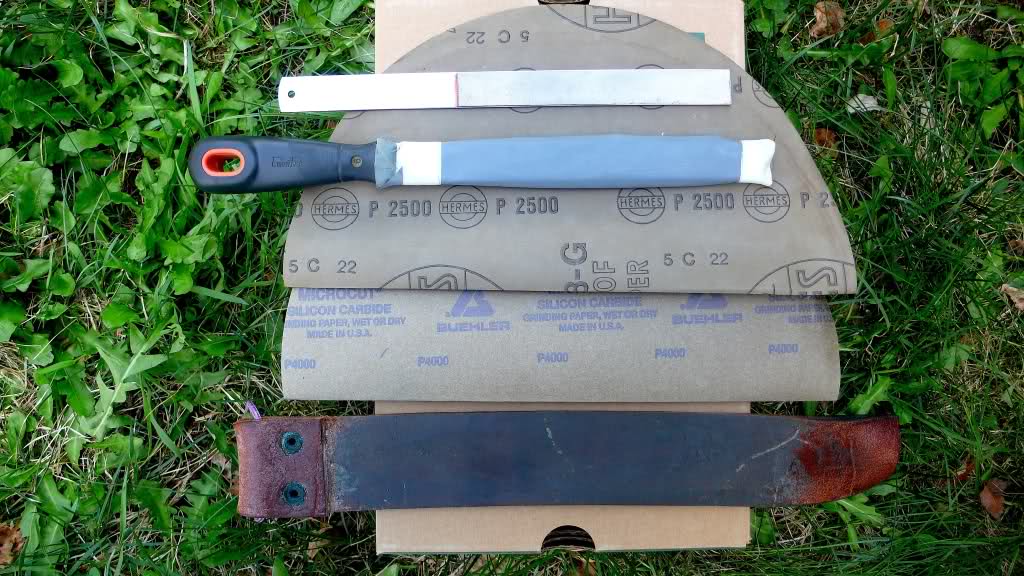

Messagepar christobal » 13 Juin 2019 15:06
MartinJ a écrit:TU peux donner ta progression? Ta méthode/matos?
Pour ce couteau (CRK Nyala) j'ai fait ça avec du matériel on ne peut plus simple .
J'ai tout d'abord repris le tranchant pour le remonter et réduire son angle avec une Dianova Lapstone Cook (oups du diamant ! *) puis j'ai utilisé du papier P1200, P2500, P4000 afin d'arriver à du poli plus que correct et pour finir avec un passage au cuir .
* La Dianova est un truc diamanté mais j'obtient les mêmes résultats sur des CPM en utilisant de vielles pierres cassées de meules de rectifieuses industrielles, j'utilise aussi des Shapton GS et autres (dont j'ai toute une panoplie) mais elles se bouffent trop rapidement en dessous du #1000 .
Le matériel utilisé sur le CRK .

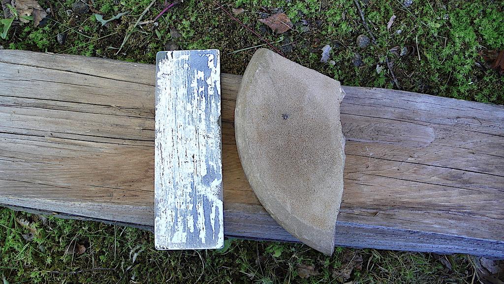

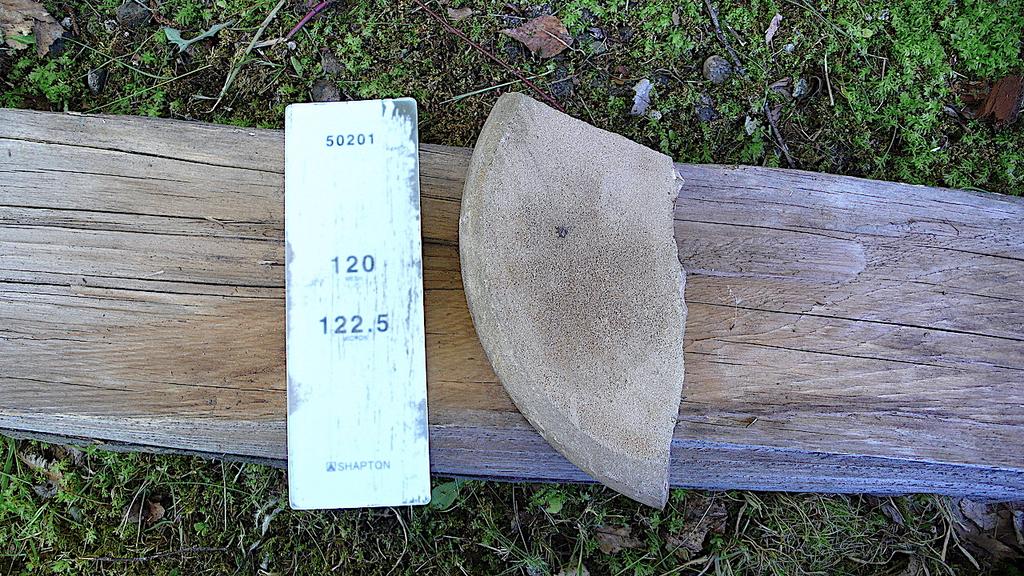

Ci-dessous une Shapton GS #120 complètement lessivée en compagnie d'une pierre de meule qui est largement tout aussi efficace pour les gros travaux (et ce sur tout types d'aciers) .

Dianova c'est du bon matos. C'est pas étonnant que tu aie des bons résultats avec des pierres industrielles de rectification aussi. C'est prévu pour des aciers traités durs.
