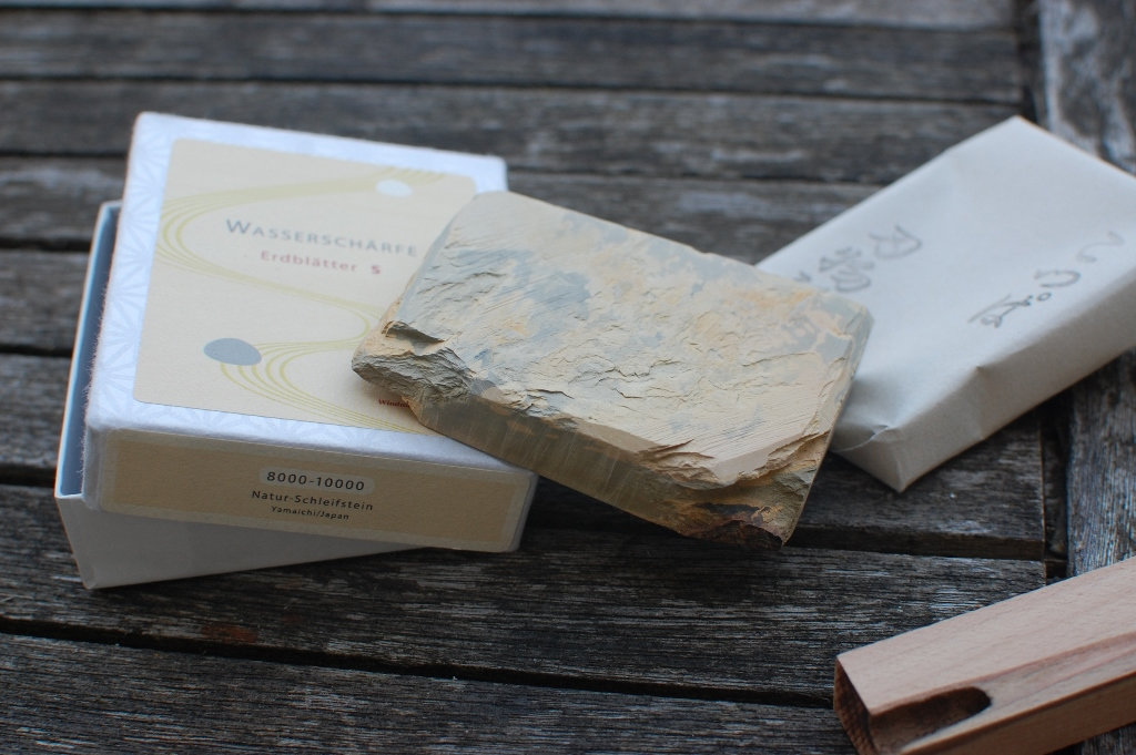

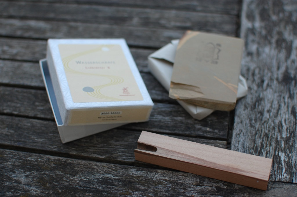

Messagepar freddy1 » 26 Juin 2019 13:43
comment ça s'utilise, les pierres japonaises naturelles, petites?
je viens de recevoir cette pierre, et je suis comme une poule qui aurait trouvé un oeuf carré…
on laisse l'eau l'imbiber assez longtemps, et ensuite on tient la pierre dans sa paume comme une petite Fallkniven de base?
en plus, c'est une pierre de finition extreme, moi qui ai l'habitude du cuir... :spamafote:

Messagepar freddy1 » 26 Juin 2019 18:58
bon, j'ai testé "à l'intuit", parce que quand on est doué comme moi, pas besoin de tergiverser des heures...
plongeage dans un bain d'eau tiede 5 min, pendant que je nettoyais mon p'tit office à la pierre 1.000 puis 3.000 (naniwa pro, "splash and go").
et ensuite, prise en main comme une petite pierre diamantée.
ça produit une petit boue fine et legere, au bout d'un moment.
sensation assez agréable, je trouve que c'est mieux que la dragon stone que j'avais, qui semble très dure est produit peu de boue.
il faudra que je réessaie les deux ensemble pour comparer. :parfait:
