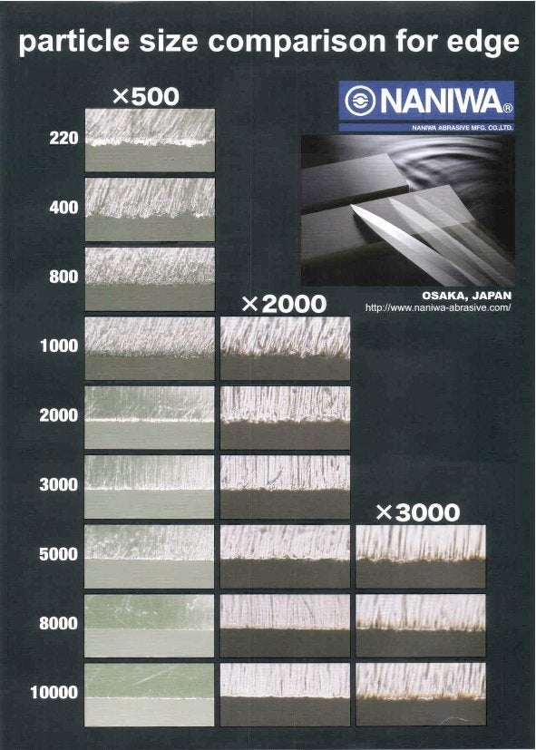

Jull a écrit:Peut être une Naniwa Pro 5000, ou une Super stone 8000? ou peut être la naniwa snow withe 8000.
Oublie les 8k, c'est totalement injustifié.
Sauf si c'est juste pour te faire plaisir... mais une 5 ou 6k c'est mieux pour ta progression.
Pourquoi ne pas continuer avec la skerper pro 5k? ça te permet de monter en qualité sans perdre un rein (elle coute 50 balles).
Sa finition est franchement pas mal, pour un fil rasoir, avec elle tu n'auras même pas besoin de forcer sur le poil (j'entends sur un couteau hein, pas un rasoir).
J'imagine que tu galères pas sur des aciers de geek (simple déduction en rapport à ta satisfaction avec la gamme BASIC), ce qui m'amène donc à te suggérer cette référence comme premier choix.
Par contre elle ne comblera pas tes attentes si tu cherches un polissage rapide et/ou une résistance à la morsure.
C'est une pierre lente, mais son niveau de poli est vraiment très haut. Si tu as la main lourde ou frileuse, cette pierre est sensible à la pression, elle se marque facilement (comme les speciality stone/super stone).
Pour moi, c'est un bonne pierre pour s'initier à prix doux. Sur des cpm elle est très lente mais quand on cherche la vitesse de coupe on se dirige généralement sur des marques plus populaire.
En restant dans ce tarif (env 50€), tu as aussi la naniwa super stone 5k. Je pense qu'on est à un cran au dessus de la skerper pro 5k avec comme principale inconvénient l'épaisseur ( 1cm).
Le niveau de polissage des speciality stone/super stone est supérieur à la gamme naniwa pro. Le prix ne fait pas tout, même si le fabricant classe cette serie comme le haut du panier (indiqué "prenium" sur son site) elle reste tout de même en retrait sur la force de polissage par rapport à la speciality stone/super stone. Mais juste un cran en dessous...
Les bons points avec les nani pro, c'est la vitesse de coupe et la résistance, mais à 132€ pour la 5k faut vraiment avoir envie de se faire plaisir.
L'autre choix qui pourrait te convenir c'est la shapton pro 5k au prix de 57€. Elle est à peine plus chere que la skerper pro 5k mais vu tes attentes, je pense que ça fera ton bonheur.
C'est une pierre très dure, qui donne un polissage très rapide (mais moins fin que les naniwa). Elle est plus résistante que la skerper et speciality stone/super stone. C'est kif-kif avec la nani pro 5k.
Dernière suggestion, la glass stone HR 6k (70€), sa finition est de 2.45 micron.
Voilà tout est dit.

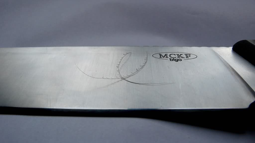

Messagepar freddy1 » 05 Juil 2019 09:38
christobal a écrit:En sortie de 5000 + pâte Puma verte ça peut paraître ¨miroir¨ mais dans les faits c'est loin d'être le cas (il reste plein de petites rayures), ça ne pose pas de problème sur un couteau mais comme le fait remarquer baalot on reste très éloigné du pouvoir de coupe d'un coupe choux (sans compter que la géométrie émouture/tranchant d'un coupe choux n'a pas grand chose à voir avec celle d'un couteau) .
Pour de vrai pour parvenir à un truc vraiment correcte en matière de coupe rasoir et de poli miroir avec une pierre il faut passer sous le µ hors une 5000 c'est à peu de chose près 3 µ, pour ce faire c'est pas compliqué (avec le coup de main qui va avec) il va falloir utiliser une pierre 16000 (1 µ), voir ensuite jusqu'à 30000 (0.5 µ) ou alors autre alternative, utiliser des strop avec spray diamantés de bonne qualité ayant les mêmes correspondances .
je confirme, et j'ai même des photos qui le prouvent !
j'ai sorti mes pierres naturelles qui trainaient depuis des lustres, depuis que j'ai un trio de Nani pro (400/1000/3000).
hop, trempage d'abord
test d'une pierre écossaise/irlandaise; "dragon tongs" je crois qui etait annoncée comme une 8.000/10.000
avec un p'tit bout de pierre en plus pour faire de la boue en avance.
test
mouais, s'pas mal, agréable sous la lame.
à l'époque, j'avais pas le support réglable, et je galérais. j'en avais gardé un mauvais souvenir, alors qu'en fait, non, pas tant.
test d'une coticule acheté chez Courty, c'est bien aussi, genre 1.000
test d'une petite pierre dont je ne me souviens pas la souvenance.
produit énormement de boue, ça doit etre de l'argile compacté.
ça marche pas bien, enfin sauf si vous voulez à la fin faire une sculpture :mouarf:
on nettoie le bestiau à la pierre de coticule
état des lieux avant test, ça brille pas
test sur une petite japonaise dure sur une face, c'est donnée comme une 8.000 - 10.0000
sur l'autre face, test de la langue de dragon
à la fin, ça tranche trèèèèès bien, mais c'est pas "poli miroir"
petit passage au cuir sur lequel y'a d'la pate PUMA pour cuir de barbier (d'la verte).
et hop, après quelques passage rapide, ça brille bien (comment ça, l'image est pourrie?) :mouarf:
conclusion, les pierres 8.000-10.000 ne permettent pas d'atteindre un poli mirroir, enfin, les deux que j'ai.
Par contre, je trouve qu'elles permettent d'atteindre une qualité de tranchant supérieur.
genre, si vous vous arrêtez à un aiguisage à la 1.000, puis cuir, c'est joli, ça brille, mais ça coupe moins bien que 1.000 + 8.000 qui "brille" - mais qui coupe +. Enfin, j'ai l'impression. :ouinon:
Mais peut-etre je fantasme. :mouarf:

baalot a écrit:Pour de l'entretien basique, j'ai commencé par un combo 1000/3000 et j'aimais bien. C'était pas un naniwa mais ya pas de raison que cette marque en sorte un pourri.
Pareil, j'ai commencé avec cette fameuse combi 1000/3000 (une naniwa) et franchement, je regrette. C'est pas cher, mais je trouve qu'il y a beaucoup mieux sans forcément casser la tirelire.
Faut pas s'en priver quoi... En plus les combi premier prix c'est souvent du petit format, sur des pliants c'est easy mais sur des cuisines c'est pas très confortable.
Je trouve qu'il n'y a que des défauts sur cette combi, c'est vraiment très lent, ça s'use vite, la face 3k se marque facilement et elle est d'une lenteur phénoménale.
Travailler sur du carbone passe encore, mais sur un inox un poil costaud ou épais, même pas en rêve.
Vraiment si vous devez acheter une premier pierre, éviter la combi 1000/3000. C'est tout de même 30-35€, et vous finirez tôt ou tard par la remplacer... comme d'hab ça dépend ce que vous faites.
Dans tous les cas, c'est vraiment pas le genre de stone que je vais recommander, ça m'arrive de trouver plus de défauts que de qualités sur une pierre, quelle soit en synth ou naturelle.
Pour moi, cette combi est un mauvais plan, je ne lui trouve aucun bon point.
Dans les tarifs à prix doux, le mieux que j'ai essayé c'est les King et les skerper pro.
En particulier la skerper pro 1k à 27€ (en promo).
gnik a écrit:Ou il vaut mieux tout de suite passer sur des naniwa pro / shapton pro dans les mêmes grains (C'est bientôt mon anniversaire je pourrais me faire un beau cadeau..)
(C'est splash&go ? ou il faut tremper ?)
C'est pour de l'entretien de couteau. si j'ai bien suivi pas besoin de grain plus gros, peut être plus fin mais les prix grimpent vite :/
merci!
Vous êtes des malades sur ce forum, tout de suite naniwa pro?! :lol:
De ce que j'ai testé de bien pour "pas cher", en 1k :
- skerper pro 27€
- shapton pro 43€
- king 800 ou 1000 30€
La plus fine en finition c'est la skerper.
La plus rapide et résistance, la shapton (également splash and go).

Jull a écrit:une 5k comme la nani pro serra elle adapté pour redonner un petit coup sur le fil au quotidien?
Une 5k (pas forcément naniwa pro) te suffit largement.
Au quotidien je reste sur du 3k, ce qui est déjà très très coupant.
Pour le poisson (sashimi) j'utilise du 5k.
Pour l'entretien du fil, il m'arrive de faire quelques passes sur la 5k, je peux m'en passer mais quand je veux un fil très nette sans passer +5min à travailler sur le cuir, la nani me fait gagner du temps.
J'ai aussi 8, 10 et 12k (speciality stone). Franchement, aucun intérêt en usage courant sauf à se faire plaisir.
Je trouve que 5k c'est la limite de "l'utile/plaisir".
Regarde ce tableau, considère que #800 ça coupe bien, #2000 ça brille, à #5000 t'as la finition miroir.
