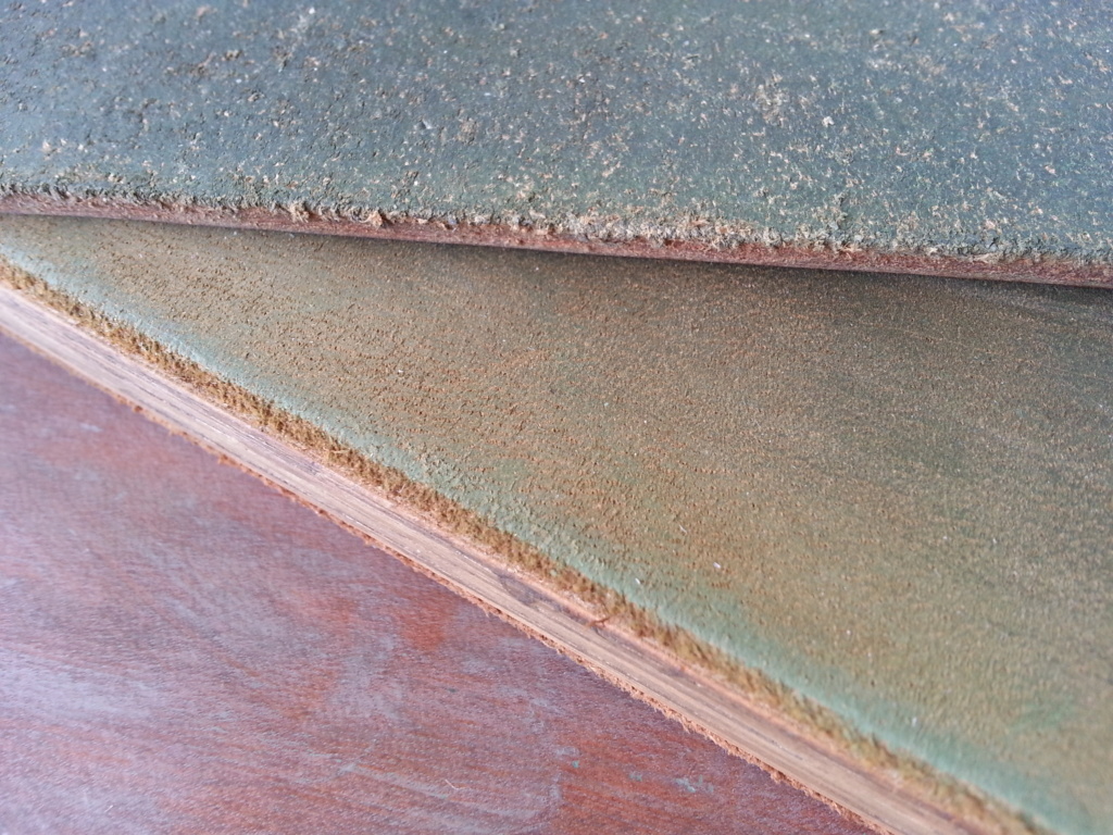

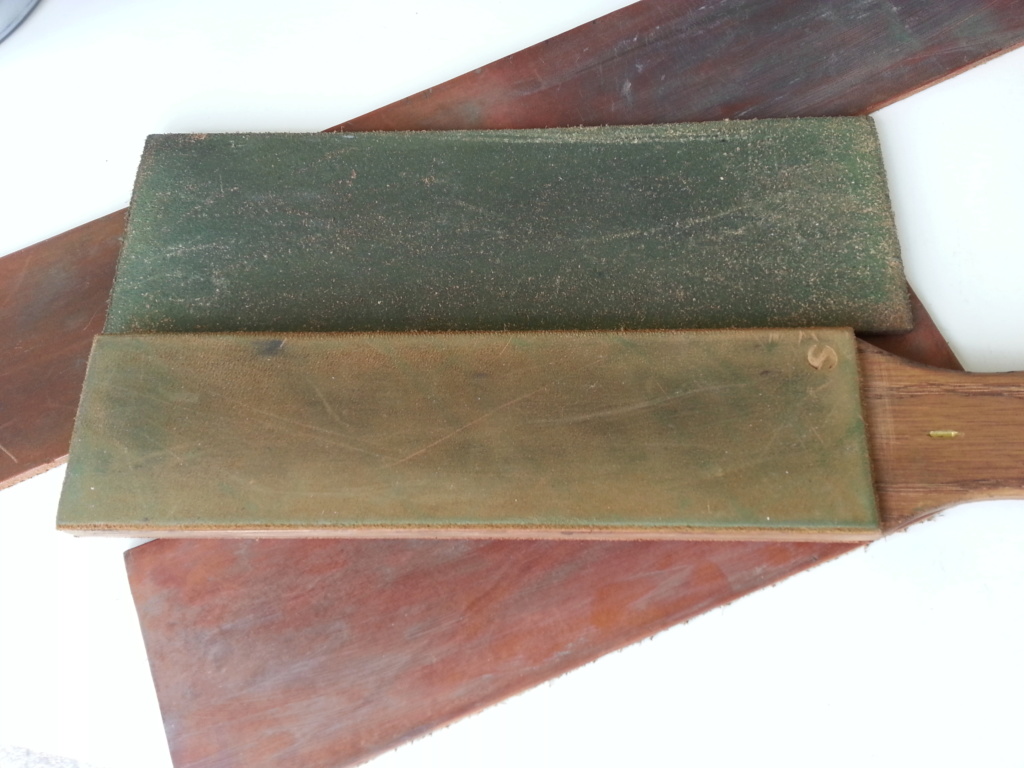

Messagepar HAGAKURE » 06 Juil 2019 09:46
Oublie le cuir d'ali***presse. C'est une arnaque, Baalot à raison c'est du cuir de récup, tu en trouves partout.
J'en ai un identique et il m'a coûté zero €, je l'ai pris sur une vieille paire de botte usée, avec l'accord de Madame. :D
Pis après quelques essais, il a fini à la poubelle. La croute était trop dure, sur le fil c'est pas bon, j'étais pas convaincu du résultat après 5k.
Tu trouves aussi des grandes bandes de cuir chez decocuir : Cuir de collet végétal naturel PREMIUM - 8 x 50 cm - ep = 2,5 mm 7.34€ sans les fdp
ça ressemble à ça
Si tu souhaites un strop et que t'as pas spécialement envie de te prendre la tête, jette un oeil chez KAT ou amazon, voire Ebay.
Celui de decocuir suffit mais même pour du premier choix je trouve qu'il est un peu raide. Je préfère un cuir doux, légèrement duveteux et fin, c'est plus agréable pour le fil et ça accroche mieux.
C'est celui du bas :
D'origine il était comme ça :
Je le trouve excellent pour titiller le fil.
