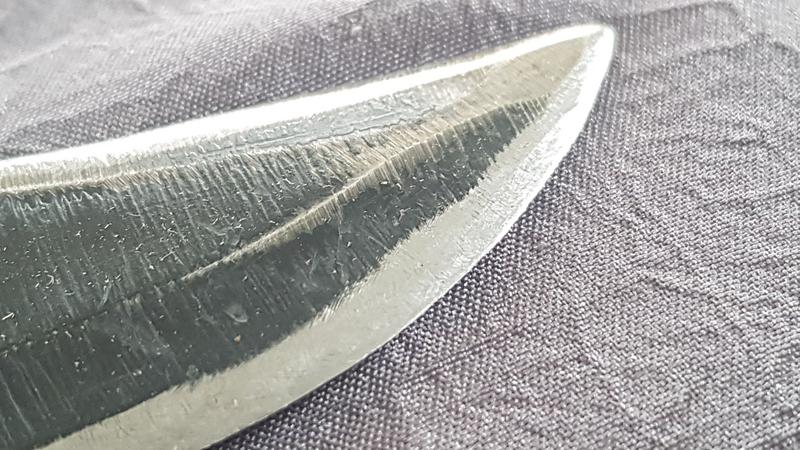

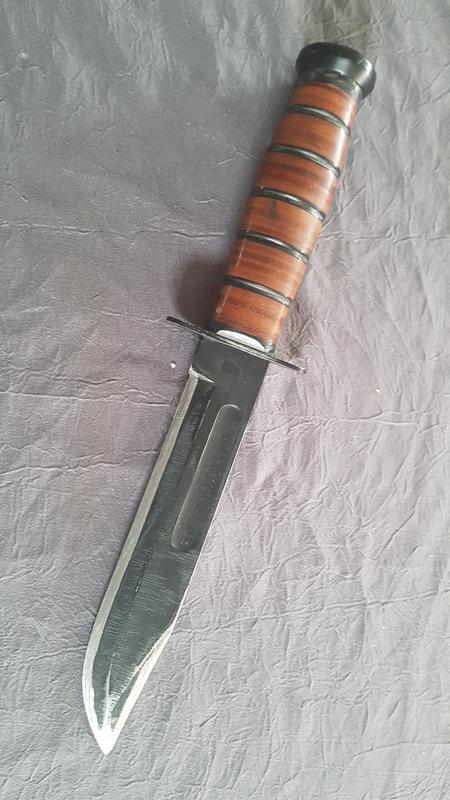

On m'a confié ce couteau Camillus pour refaire un affûtage digne de ce nom … ça a été massacré au touret à meuler :
Quel processus de grain de pierre vous suivriez si c'était vous ?Et quelle pierres ? Pour le moment, je n'ai qu'une Shapton 1000.

Vu d'ici au 1000 ça pourrait ptet être un peu long, non ?

lapin a écrit:On m'a confié ce couteau Camillus pour refaire un affûtage digne de ce nom … ça a été massacré au touret à meuler :
ça n'a pas été si mal fait que ça, c'est régulier.
peut être q'un simple polissage serait suffisant.
du coup ta 1000 pourrait suffire.

Messagepar Papat » 20 Aoû 2019 13:44
Massacre très régulier, t'as échappé au pire !
Comment est le fil ?
Si il est pas mal la 1000 peu suffire, sinon un tour de 400 avant. T'as de la chance car tu tombes sur un cas facilement rattrapable avec un peu de patience et de méthode. À la limite papier de carrosserie et tapis de souris et t'aura un joli convexe ?!
Zut, j'ai pas vu t'as que la 1000 ! À la limite lance toi dans le convexe, c'est pas compliqué avec le combo tapis souris/papier carrosserie.

Messagepar Janus » 20 Aoû 2019 20:46
Le touret, en général c'est plutôt du gros grain, non?
Dans ce cas, démarré à la 1000 ne me parait pas forcément indiqué…

Messagepar HAGAKURE » 21 Aoû 2019 19:31
Avec sa shapton 1000 ça passe, y'a pas de gros dégât sur le fil. Par contre le mec à fait ça comme un porc... :lol:
Perso, j'attaquerai que le fil à la pierre, sans me prendre la tête à récupérer le reste.
Après pour du propre (et facile), je pense que la solution suggéré par Papat est aussi à prendre en compte.
Mais ça se fait aussi à la pierre, suffit baisser l'angle et suivre la zone concerné, ensuite tu enchaines avec une pierre fine (5k si c'était moi), du cuir + puma et roulez jeunesse...
Ce qui est sûr, c'est que la shapton va torcher ça en moins de 5 min, ou 50min si t'es hésitant dans le geste. :mouarf:

Mabo a écrit:Mais si t'as qu'une 1000 comment faire autrement qu'avec un grain 1000 ?
Ben peut-être investir dans une 500 et une 5000 … mais quel modèle sans me ruiner ?

Messagepar christobal » 21 Aoû 2019 20:56
lapin a écrit:Image
Hou là c'est vraiment horrible ! :bouhouhou:
Pour faire disparaitre toutes ces rayures et rattraper ça correctement ça peu bien sûr le faire direct avec une 1000 mais tu mettras à peu près dix fois plus de temps qu'en passant par une 250 et une 500 au préalable .
Edit : Sinon, si tu ne veux pas investir dans des pierres 250 et 500 il y a aussi la solution moins onéreuse d'utiliser du papier abrasif sur un support plat et dur qui te fera aussi gagner du temps . :wink:

Messagepar HAGAKURE » 21 Aoû 2019 22:26
lapin a écrit:Ben peut-être investir dans une 500 et une 5000 … mais quel modèle sans me ruiner ?
Glass stone 500. Fonce direct ! Elle est a 37€ au lieu de 45€ (+ 3.50€ de frais).
Pour la pierre fine la shapton pro 5000 est moins chère chez amazon.
Sinon en option éco jette un oeil sur les super stone (chez kniveandt...)
Si tu veux mon avis, il vaut mieux avoir une coarse stone efficace, qu'une pierre fine potable.
La finition (ou polissage) sur un fil est moins pénible que de retirer beaucoup de matière.
Donc pour le gros oeuvre je privilégie avant tout une coarse stone efficace, c'est un gain de temps. Pour le reste ça me dérange moins de travailler sur une pierre tendre même si c'est sur des geekeries.
D'autant plus que les coarses stones sont généralement à des prix très doux, plus tu montes en finesse et plus le tarif grimpe. Je peux me passer de mes 5k sans problème (tant qu'il me reste ma 3k :lol: ) mais sans mes coarses stones, je vois pas comment je pourrais réparer mes lames.
De toute façon faut les 2 ou plutôt les 3 : coarse/medium/fine. T'achète une fois et t'es tranquille, pis t'es pas obligé de tout prendre d'un coup, commence par la coarse stone d'abord.
Après si tu veux dépenser de l'argent inutilement, on peut t'aider en te suggérant 8 pierres. rptd
