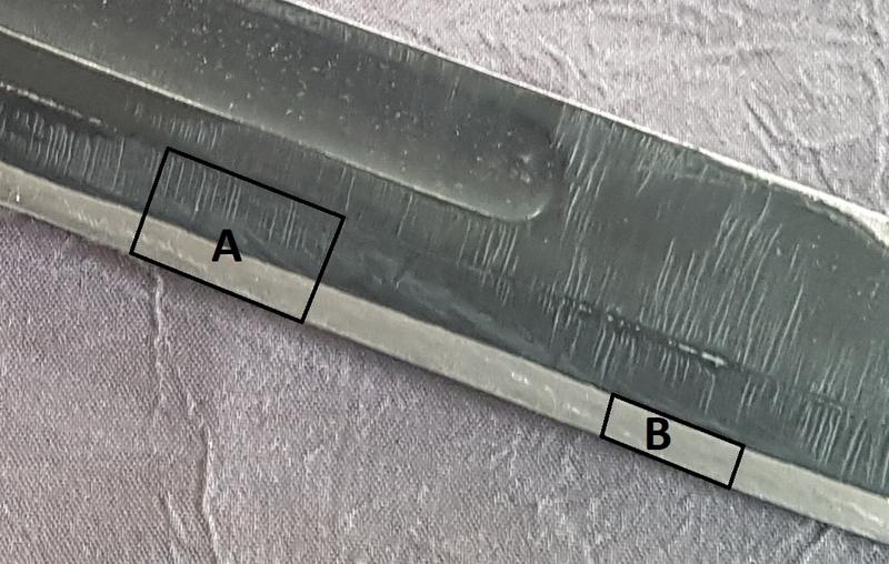

Salut .. j'ai reçu mes 2 nouvelles pierres … j'ai donc maintenant :
- Shapton Glass Stone HR grain 500
- SHAPTON Ceramic KUROMAKU 1000
- SHAPTON Ceramic KUROMAKU 5000
Je vais pouvoir attaquer la réfection du couteau Camillus de mon cousin …
Une question me taraude même si j'ai tout bien lu (mon côté cérébral qui me joue des tours)… faire tremper les pierres avant pendant longtemps ou juste les mouiller au moment de travailler ?
Des conseils de dernière minute ?

Messagepar lapin » 31 Aoû 2019 17:07
Non Papat (de lapin)… pas vraiment …
Merci MartinJ
Et question complémentaire : je reprends toute le partie A ou que la partie B ?
Messages: 10087
Re: [TUTO] L'affûtage à la pierre, pour les nuls.
Messagepar Papat » 31 Aoû 2019 17:28
Difficile à dire sur une photo. Ça dépend aussi si il y a une différence d'angle entre B la partie haute du A. Comme je suis un peu fainéant et que je ne voudrais pas trop toucher au coating j'essaierais de voir ce que cela donne avec juste la partie B.
Messages: 18490
Messagepar MartinJ » 31 Aoû 2019 17:47
Si tu reprends toute la partie À à plat, tu vas en faire un genre de mouture scandinave ce qui a mon sens le rendra plus efficace, mais moins dans l'esprit d'origine du couto
Pas là pour épiler des kiwis
MartinJ
Messages: 7327
Inscrit le: 08 Déc 2017 12:57
Messagepar Papat » 31 Aoû 2019 17:57
Martin a raison, de plus si le Cousin est un tantinet bourrin avec son couteau il faudra lui laisser effectivement un peu plus de gras au dessus du tranchant !
Messages: 18490
Messagepar lapin » 01 Sep 2019 08:49
ok merci les gars.
