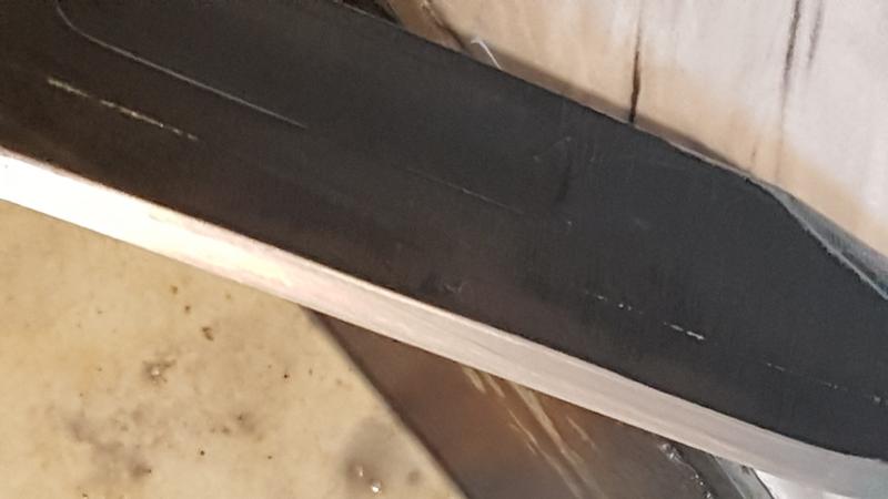

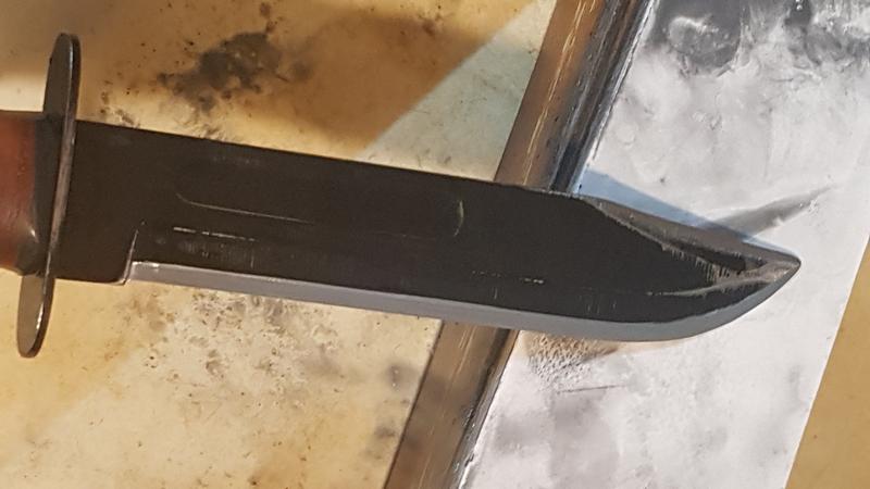

Messagepar lapin » 29 Sep 2019 20:53
Une heure de passage du Camillus du cousin à la pierre grain 500.
Côté droit ça commence à avoir de la gueule
Côté gauche y'a encore du boulot
