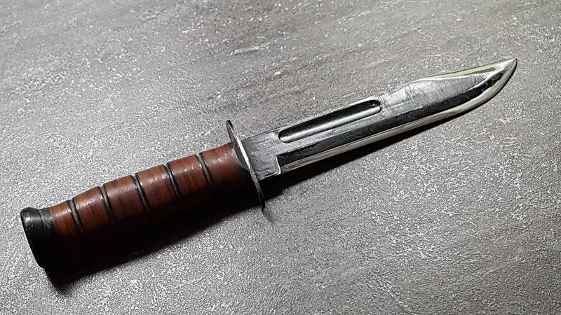

Messagepar lapin » 04 Oct 2019 17:32
Bon ben ça y est … le Camillus du cousin est affuté … 500 puis 1000 puis 5000 puis cuir avec pâte à polir (mon cuir, c'est une vieille ceinture de soldat de la guerre. Pas mécontent pour une première. Et ça rase bien les pols !
Mes questions :
- comment faire pour ne pas trop abîmer la pierre quand on relève pour le bout … En relevant j'ai toujours l'impression que ça va creuser une tranchée
- j'ai l'impression que le grain 500 n'enlève pas beaucoup plus que le grain 1000
- enfin pour le grain 5000 : la pi-re prend très peu l'eau qui a tendance à glisser dessus … c'est normal je pense. En tout cas, j'ai bizarre l'impression que la lame glisse dessus sans trop enlever grand chose …
Merci de vos remarques et conseils … et si vous avez une bonne vidéo …

Messagepar baalot » 04 Oct 2019 18:50
A 5000, normal que ça enlève pas grand chose et que ça glisse.
Entre 500 et 1000, ça dépend des marques en fait, si t'as deux pierres de la même marque, tu devrais quand même voir une différence, en naniwa, entre 400 et 1000, c'est flagrant.

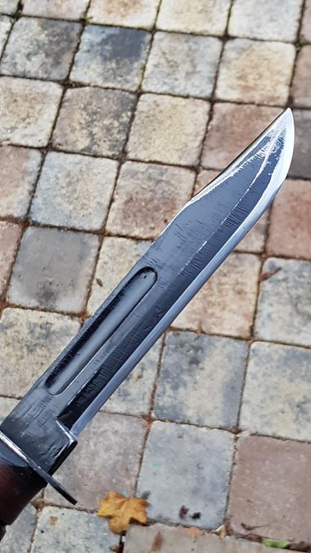

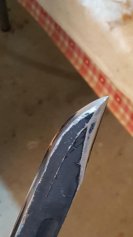

Messagepar jere_miemie » 06 Oct 2019 22:07
Y’a plus qu’à s’entraîner !
Rapide huit sur deux couteaux dont le tranchant était vraiment émoussé (ils coupaient vraiment comme le genou de ma grand mère )
Ça rase bien les poils sur du 440c et 98Mc8. Encore du boulot pour virer les facettes en sortie de 1000, mais pour un premier essaie c’est vraiment sympa !

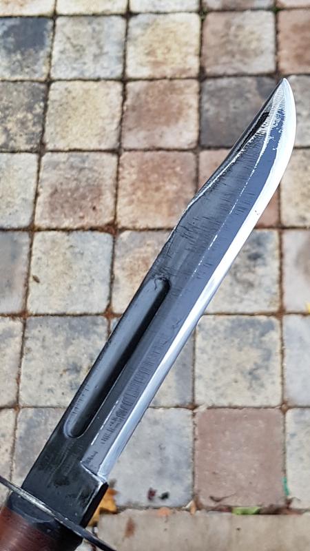

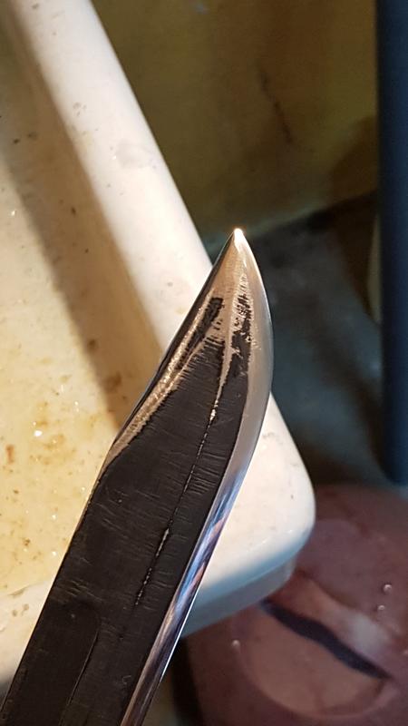

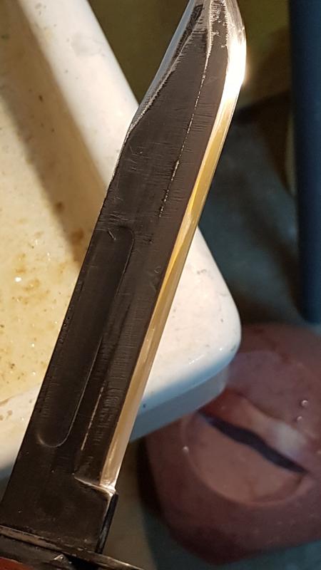

Messagepar gnik » 07 Oct 2019 10:23
Je raye pas mal la lame encore en affutant.. mais ca commence à bien couper!!

Re: [TUTO] L'affûtage à la pierre, pour les nuls.
Messagepar jere_miemie » 07 Oct 2019 17:35
gnik a écrit:Je raye pas mal la lame encore en affutant.. mais ca commence à bien couper!!
J'ai pas rayé la lame mais ca fait plus une succession de plats qu'une belle ogive comme vos photos, j'espère qu'un jour ca ira mieux :mouarf:
Messagepar MartinJ » 07 Oct 2019 17:47
En vrai a la 1000 c'est normal qu'il y ait des facettes tkt, la Nani pro est une pierre très dure.
Pour les virer faut faire un peu de boue et diminuer drastiquement la pression
Messagepar gnik » 08 Oct 2019 09:02
Je devrais peut etre polir les angles de mes pierres ? c'est peut etre à ces moment là que je raye la lame ?
