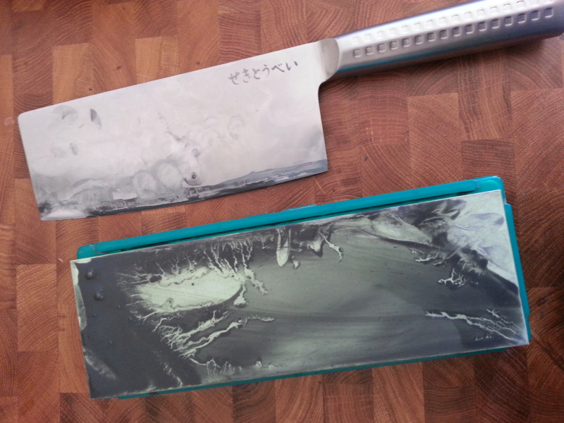

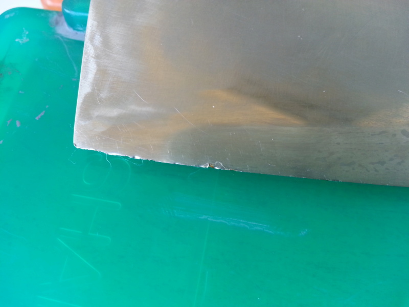

Messagepar HAGAKURE » 09 Oct 2019 16:17
Je me souviens pas avoir posté ça sur le fil.
Une petite reprise du tranchant avec seulement une shapton pro 2000.
Pointe et talon sur un cleaver noname (en inox pourrie)
5 min pas plus... Le secret c'est l'angle. :mouarf:
Par contre, ça été intense.
L'essentiel, c'est que ça coupe à la fin. thup

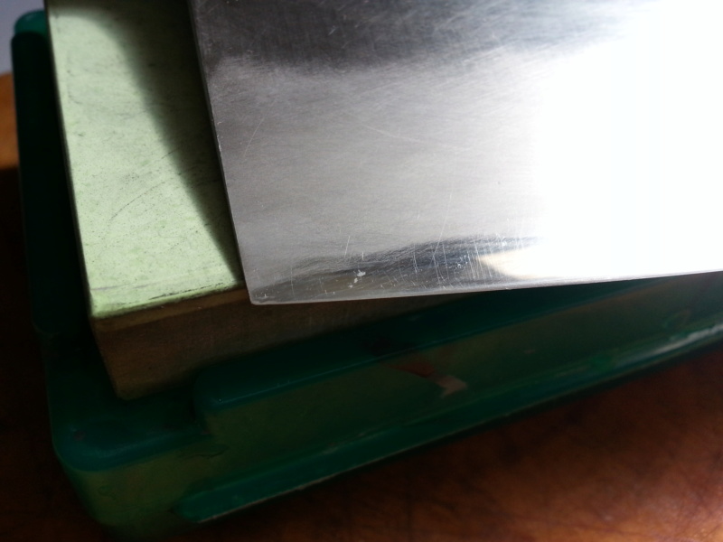

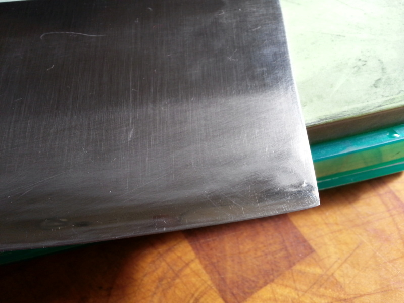

Messagepar gnik » 09 Oct 2019 21:48
Pour les rayures des petites photos:
Le kiana etait le premier test c'est vraiment marqué et abusé… le ch3001 ca se voit moins sur le stone wash et c'est moins présent mais au même endroit, je fais quoi de travers ? :) sur l'angle de la pierre ?
on peut noter un progrès :D

Re: [TUTO] L'affûtage à la pierre, pour les nuls.
Messagepar MartinJ » 09 Oct 2019 23:30
Sur le premier t'as juste frotté la lame à plat sur la pierre
Pas là pour épiler des kiwis
