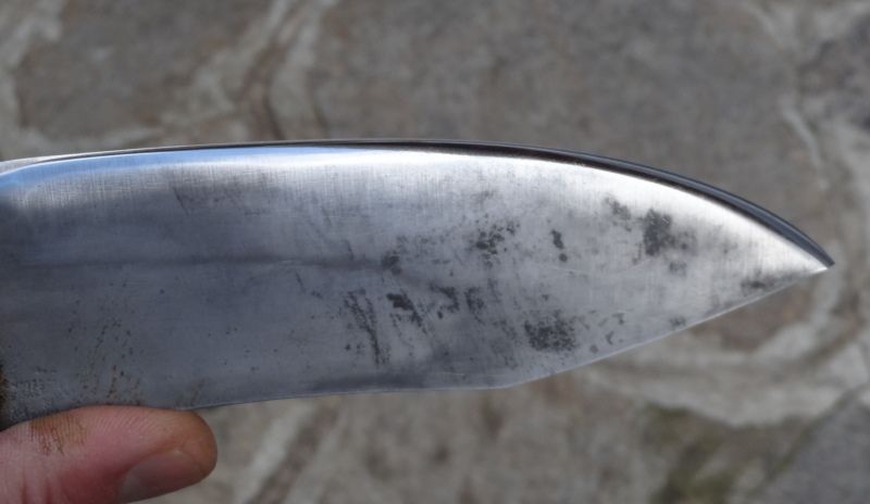

Messagepar oncleshu » 12 Fév 2013 16:03
C'est pour ça qu'il est important d'acheter des couteaux qui ont un mauvais tranchant d'origine, c'est beaucoup plus facile a re-obtenir.
bon j'ai testé pour toi : passage assez rapide au 1500, quelques passes au papier 2000, suivi de pate dialux rouge, puis dialux grise.
le resultat: ça brille, et il faut s'approche pour voir les fines rayures qu'il reste ( on le couteau a deja souvent servi)
et ça coupe severe.
perso je ne vais jamais aussi loin dans le brillant, je veux juste un fil un peu poli qui coupe sans accrocher
coté outillage, du cuir 2mm collé sur du contreplaqué, c'est tout.
