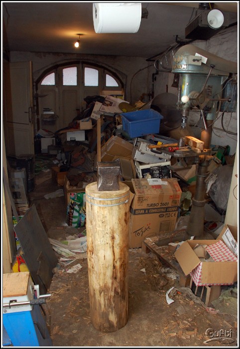

J'ai écorcé ce tronc au Blem l'autre jour, tronc coupé il y a quelques jours donc plein de sève, acétone... rien, Trichlo... un peu mieux mais impossible de tout avoir, j'ai fini par coller la lame sur le buffle avec une bonne pâte à polir et zouuuuu.
