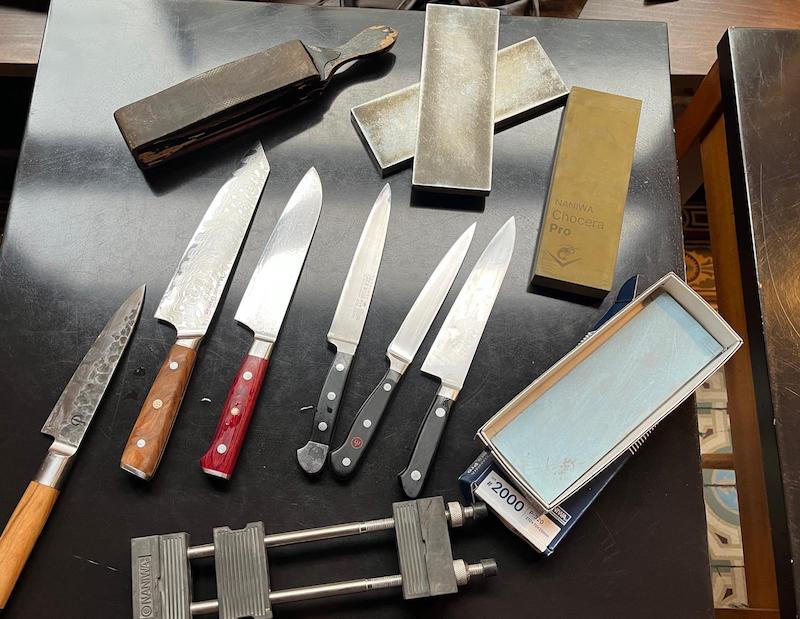

Messagepar Jonathan P. » 27 Déc 2025 21:39
Passage au resto pour l'entretien. Mon set habituel : 140 - 400 - 1000 - 2000 - cuir pâte 1micron - cuir nu.
