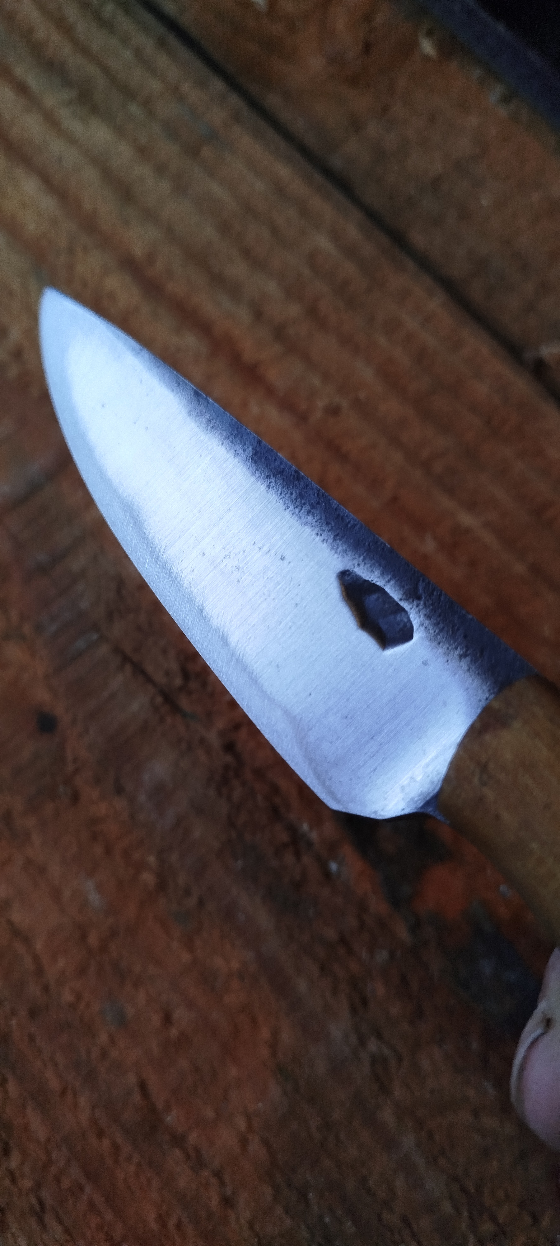

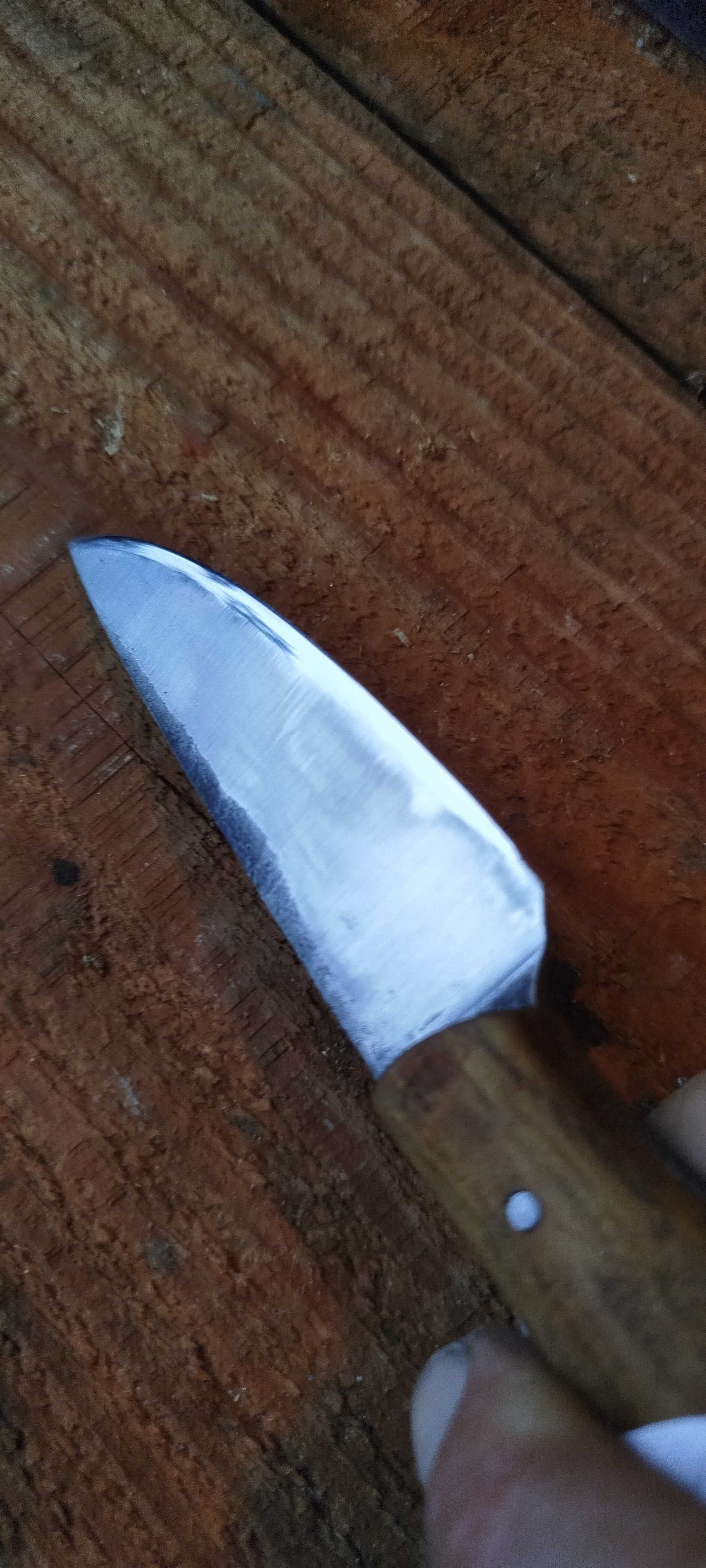

Et encore, c'est sous estimer le disque materiau sur meuleuse d'angle
Finition 6000 lidl
Finition 5000 skepner
