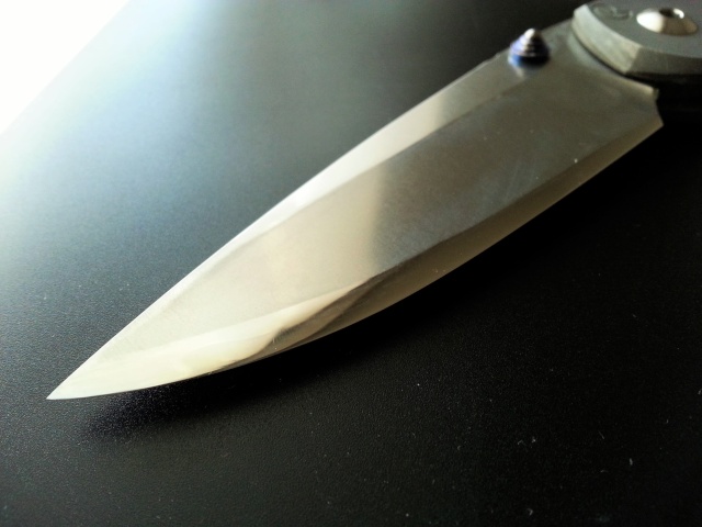

Le V de fou sur le sebenza.
Je le préfère 100 fois comme ça.

HAGAKURE a écrit:Le V de fou sur le sebenza.
Pourquoi ?
...parce que visuellement, en tout cas :roll:

Parce qu'il faut l'essayer pour comprendre... :roll: Alors ok il est solide, etc... mais d'origine il coupe très mal, faut casser les angles. Le V est bien épais, il faut bien forcer pour que ça rentre dans la matière. Enfin si j'en suis arrivé à là c'est parce que le tranchant d'origine, m'a soulé.
Pendant longtemps je me suis contenté de ça :
Au final, je suis beaucoup plus satisfait du tranchant actuel. :czn:
HAGAKURE
de Camaret
Messages: 815
Inscrit le: 16 Déc 2009 21:26
Localisation: Lyon
Re: Affutage pour les novices
Messagepar HAGAKURE » 10 Sep 2015 20:56
passage à la 400
nettoyage à la #1000
Après full progress...
Moche mais diablement efficace. :lol:
Normalement je monte pas si haut, je reste soft...
Mais maintenant, il coupe. :D

c'est plus ou moins ce que j'ai fait sur celui de polbleu, mais j'ai repris l'émouture aussi pour pas avoir cet aspect.
Messagepar HAGAKURE » 10 Sep 2015 21:01
Tu as bien fait, c'est vrai que c'est space ce look sur un pliant.
Je sais pas si je vais le retoucher pour le rendre plus "civil", mais la bonne chose c'est qu'il n'y à plus les angles de fou.

par contre il chip facilement maintenant
Messagepar HAGAKURE » 10 Sep 2015 21:10
Tu as du le rendre trop plat non?
J'ai hésité à poursuivre, finalement j'ai préféré laisser un peu de chair (par sécurité). Je me suis bcp plus focalisé à enlevé les angles...

Messagepar HAGAKURE » 10 Sep 2015 21:46
Je l'ai autant changé que ça pour qu'il soit méconnaissable? :lol:
Là c'est mieux?
