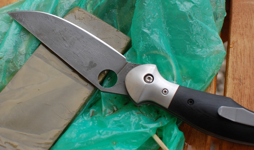

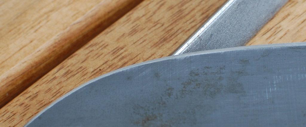

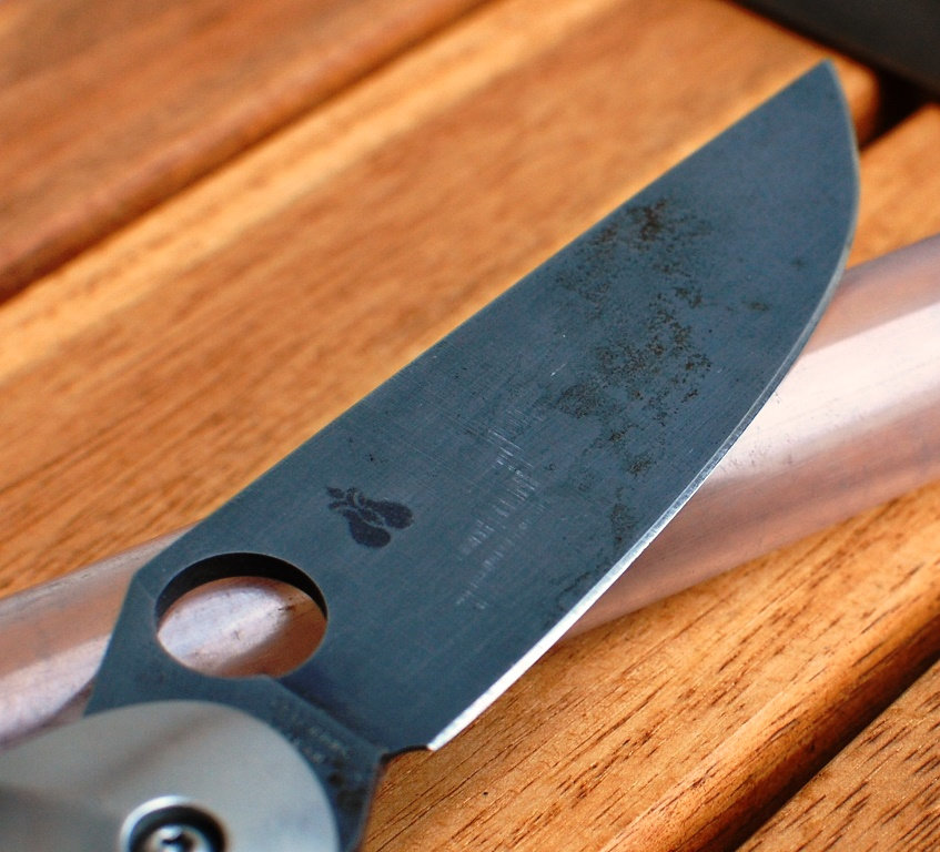

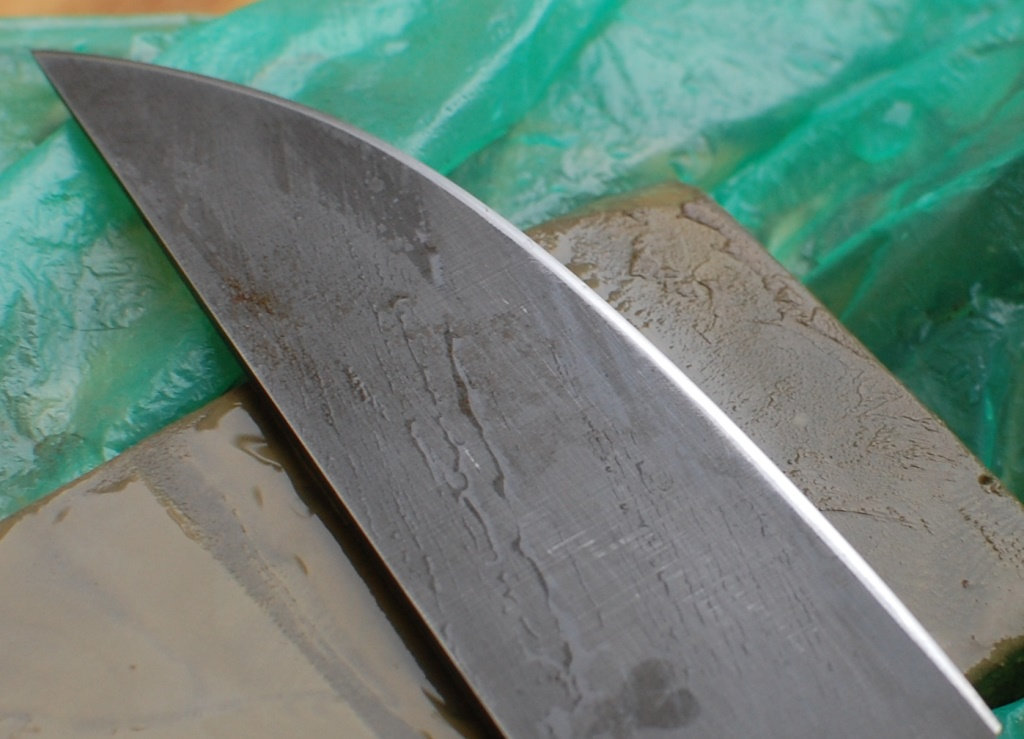

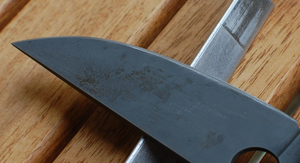

bon, bin vous m'avez donnez l'envie, l'envie d'avoir envie … :lol:
sur un spyderco en SPHX
il coupait bien, mais j'avais envie de m'entrainer...
avant le passage à la pierre diamantée.
puis..
pierre grain 1000
et enfin pierre chinoise genre 3000
j'ai du mal, quand même, dans la courbure de la pointe... :oops:

Ca a changé quelque chose ou t'as juste rayé la lame ?

Hubert T. a écrit:Ca a changé quelque chose ou t'as juste rayé la lame ?
Il coupe même en début de lame, un truc qui t'esbaudirait, tu connais pas. :capello:

Vite fait le temps de ma pause...
Tu appuies pas assez, ou alors c'est la pierre qui travail trop lentement.
Vu la boue et le résultat, je pense que ça vient des pierres.
attends demain, jvais prendre le temps de sortir un tuto assez complet.
Dès ce soir jvais m'y mettre un peu.

freddy1 a écrit:j'ai du mal, quand même, dans la courbure de la pointe... :oops:
Petite combine qui peut aider: poses tout tes doigts sur la lame. Le petit doigt sur la pointe, les autres au plus près de tranchant, limite la pulpe sur la pierre. Ca aide pas mal a garder un mouvement régulier.
Par contre, si tu changes de coté, faut changer de main, donc il faut que la pierre soit bien surélevée, ou que tu travailles sur un truc étroit.
