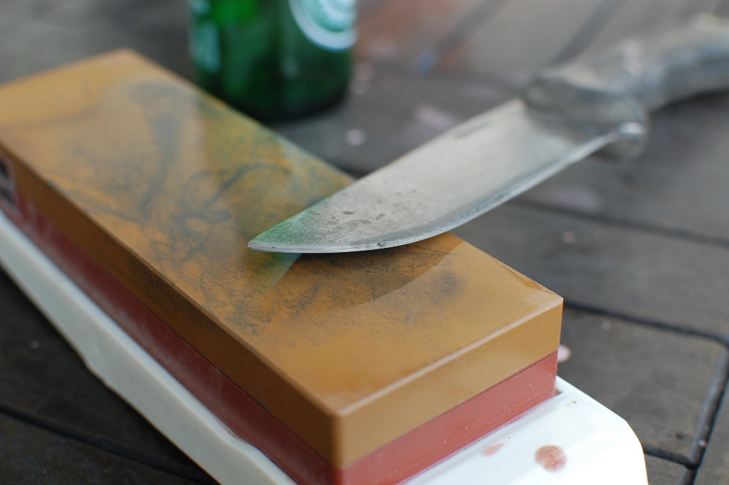

Messagepar freddy1 » 04 Mai 2016 20:43
naniwa combo 1000-3000
d'abord, bien mouiller la pierre, au min 15 min.
le temps de boire, avec madame, une bière blonde, avec un peu de grenadine.
oui, j'ai des goûts de midinette.
j'assume !

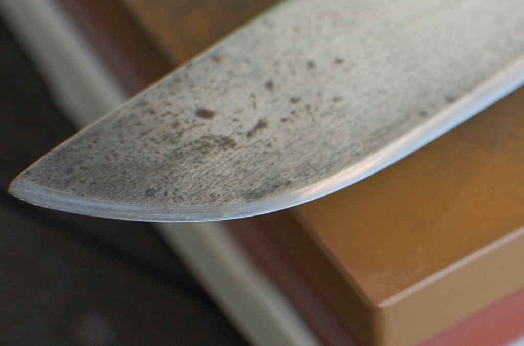

sortez votre vieux CONDOR Garuda en 1075, y'a rien de mieux qu'un acier carbone basique pour s'entrainer
Zlip Zlip Zlip (bruitage by Mr Bisou) et hop
magnifique, non?
comment çà, on voit rien sur ma photo floue?
bin çà coupe, et j'en suis bien content ! :parfait:
Messages: 55065
