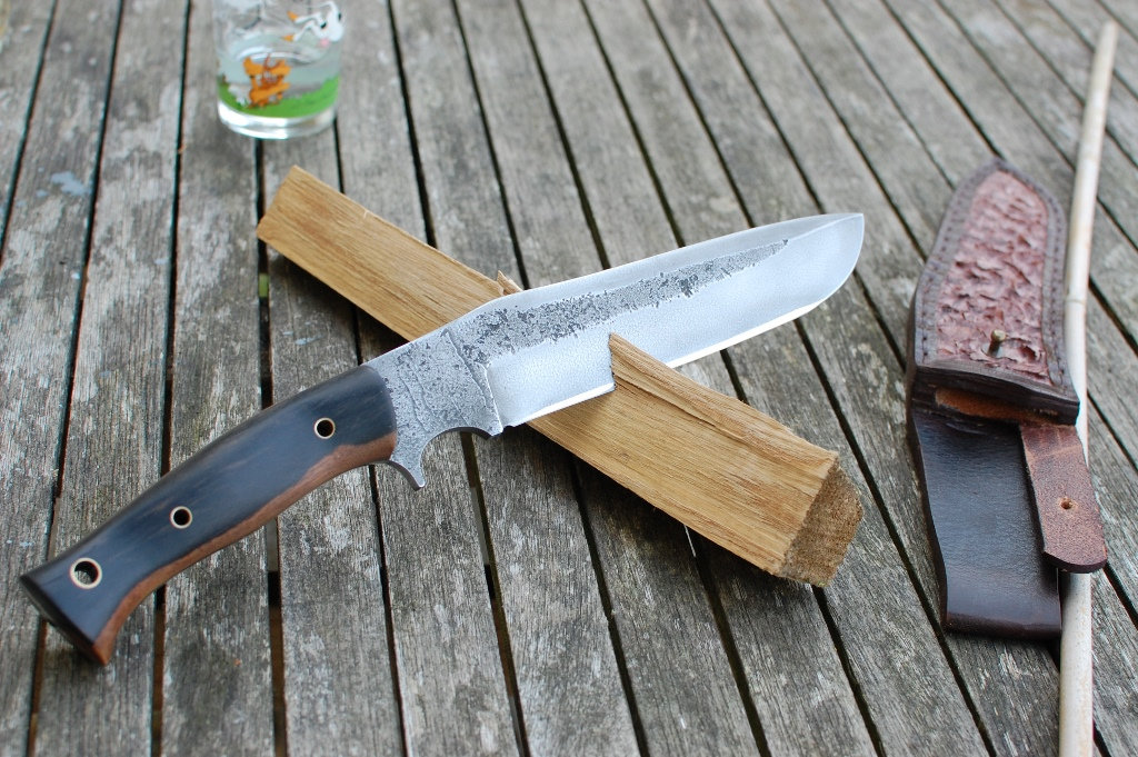

Messagepar freddy1 » 15 Oct 2017 12:30
et hop, comme le forum etait planté, j'ai aiguisé ce matin ! :parfait:
en fait, c'est joli comme çà, mais comme d'hab, je suis bon d'un coté et mauvais de l'autre... :mouarf:
j'lui ai enlevé pas mal de "gras" sur le fil, du coté droit ça passe facile, j'suis plutot régulier, mais de l'autre... :bouhouhou:
et hop ! l'autre coté :bouhouhou:
il est possible que l'émouture était pas identique des deux coté, parce que j'ai pas mal galéré pour affiner le fil de ce coté là… :capello:
bon, c'est moche comme ça en photo, mais en fait, c't'un couteau à 200 boules avec l'etui (et la boite en bois), donc s'pas non plus le couteau le plus cher du monde, il est fait pour servir, et maintenant... il coupe ! thup
Messages: 55411
Re: Affutage pour les novices
Messagepar Ghjallone » 15 Oct 2017 12:41
Ca a l'air assez propre, quand même!
Pour la régularité garde les doigts de la main faible près du tranchant , ou dessus avec une pierre pas trop agressive. Ca aide vachement.
