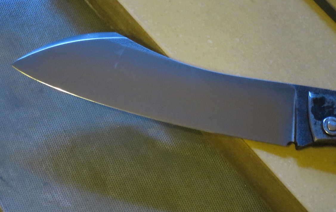

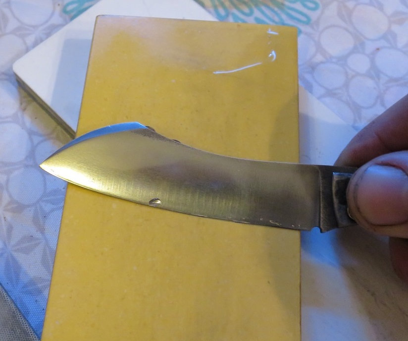

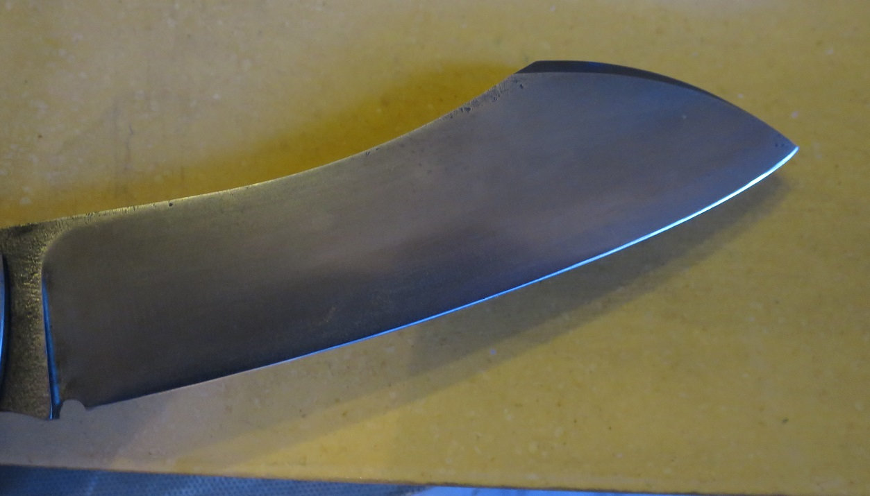

Messagepar ASR » 09 Jan 2019 10:22
Hello !
J'ai affudé mon Kraspouille D2, pas vraiment de pète, mais un peu dégueu.
là
Zioum sur la 1000 Shapton pro, 70 ou 80 allers retours :o
pareil sur la 2000 Glasstone
C'est un fil fin, rasoir, ça se fait en 3, 5 minutes, pour l'angle, je fais ça a l'oreille, le son c'est bien, C'est du D2, l'acier le plus chiant a affuter que je connais (ça c'est pour papat, D2 de base ) plus que le ZDP , SG2/ R2 que je trouve pas si chiant. Bon après avec des fils épais de 0.3mm en D2, 115W8, CrowryX, faut au moins créer le biseau avec de l'artillerie lourde.
