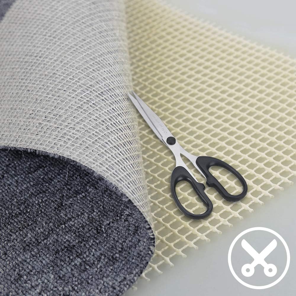

Messagepar Jonathan P. » 07 Nov 2020 12:35
Comme support ce qui marche bien c'est les trucs anti-dérapant pour mettre sous les tapis, en plastoc, que t'achètes au mètre. Quand t'envois, si t'en prends une micro bandelette, généralement on t'en fait cadeau...
Messages: 32568
Re: Affutage pour les novices
Messagepar Jonathan P. » 07 Nov 2020 12:38
Plus clair ici:
Messages: 32568
