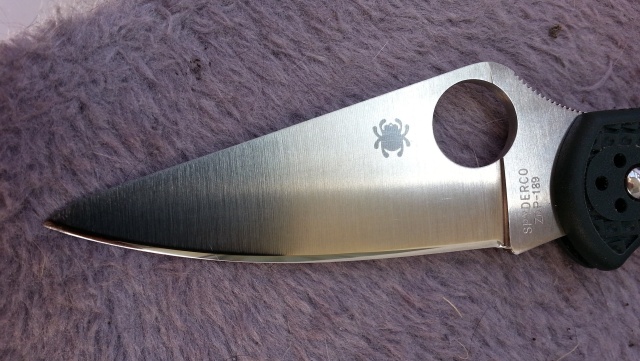

Bref, je me suis amusé c'taprem :
Progress : shapton 1k et 2k > naniwa pro 5k > specialty stone 10k (j'ai quasiment pas touché à cette pierre, juste quelques passes histoire de.)
Il était temps pour un bon coup de lifting, pour moi ça coupe pas assez là, avec le ZDP189 faut pas attendre trop longtemps sinon c'est un peu plus long à reprendre.
Vu que je voulais pas m'endormir dessus, j'ai fait mon Usain Bolt. temps de l'opération 25-35min (c'est pour ça que j'aime les splash and go :lol: )
J'aime bien.
C'est juste dommage d'avoir oublié la pointe :lol:
J'vais laisser comme ça, je dirais que c'est la signature de Freddy. :mouarf:

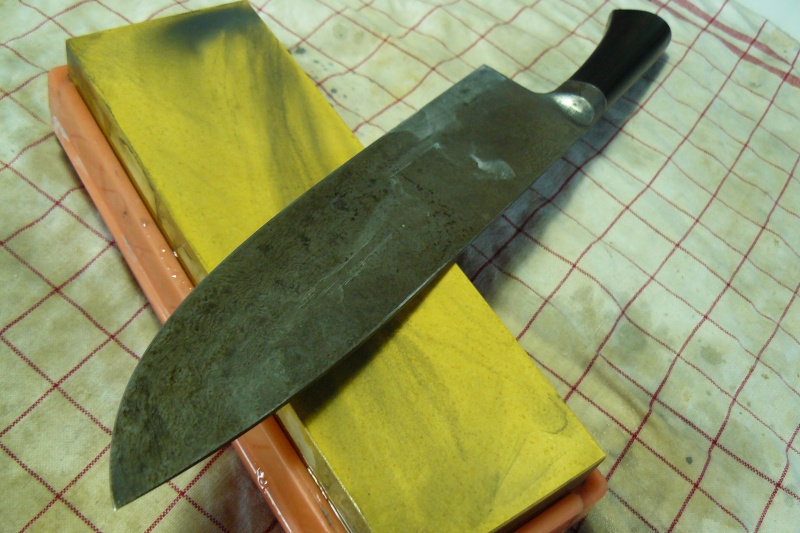

Messagepar manda » 22 Juin 2016 20:52

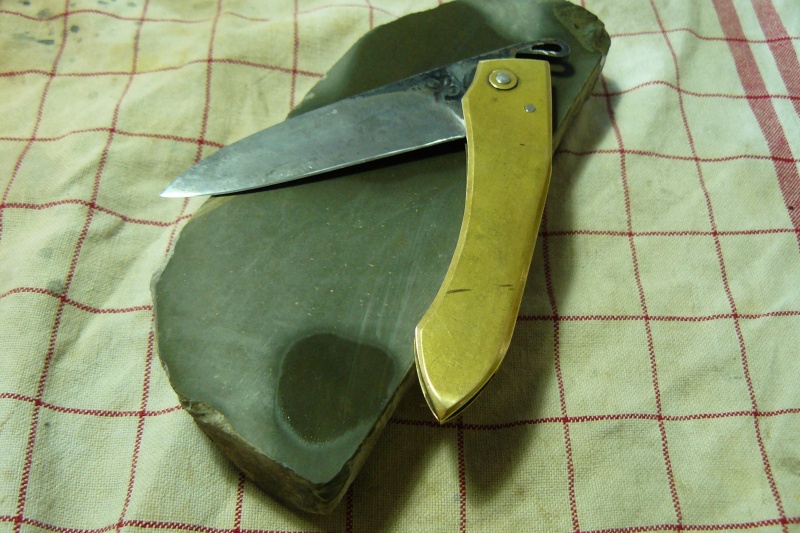

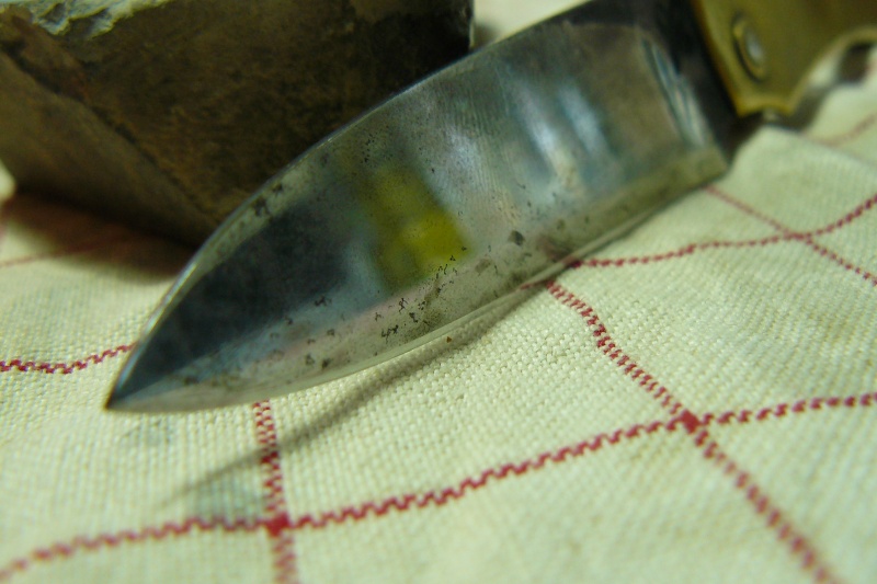

Petite séance d'affûtage pour moi donc.
Pour mon EDC j'ai ressorti une pierre nat quejsaisplusskecest prise à Bryan que j'avais mise de coté un bon moment pour des fâcheries sur le thème de elle me gonfle j'arrive à rien faire avec.
Et bien j'dois avouer que niveau sensations ça n'a quant même rien à voir, c'est smoosh mais smoooooosh, un vrai régal.
J'ai jamais réussi à déterminer ce que c'était comme grain, la finition est à mon sens moins fine que ce que j'obtiens sur ma naniwa 5000 voir même la 3000 mais par contre, sorti de là ça tranche sévère.
(oui, les photos c'est pas du Hagakure, mais ça m'gonfle la photo :czn: )

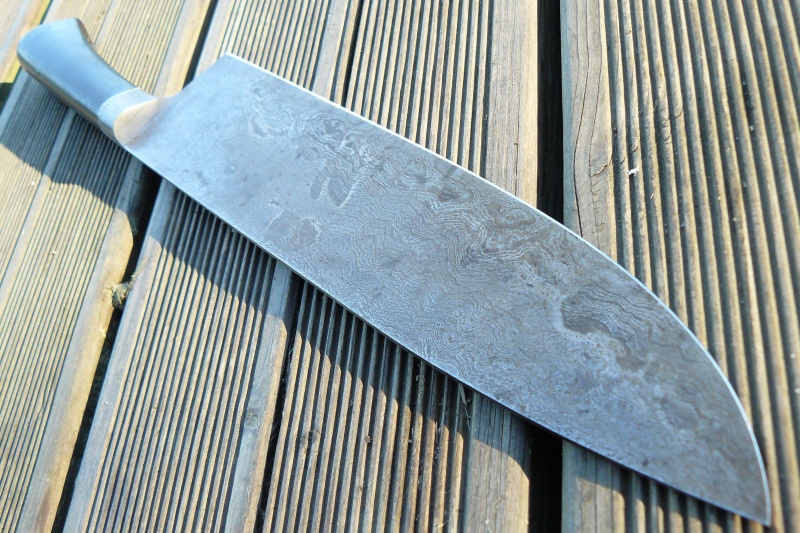

Pour le cuisine j'suis repassé sur les synthétiques, shapton 1000 / naniwa 3000 / naniwa 5000.
Je me suis rendu compte en cours de route que j'avais encore jamais cassé l'angle à la pointe mais j'ai eu la flemme de repartir sur la 400 après avoir tout paufiné.
Mine de rien, sur un grand comme ça, la courbe du tranchant à la pointe demande des mouvements amples, faut pas avoir un vase qui traîne à proximité et j'suis vraiment plus à l'aise sur des pierres dur.
Reste plus qu'à passer au cuir histoire de gommer les derniers défauts 8)

Messagepar manda » 22 Juin 2016 20:55
Petite question au passage, vous rincez le schlass entre deux pierres vous ?
Pour pas contaminer la suivante avec les grains de la moins fine ?
Messages: 21476
Re: L'affûtage à la pierre, pour les nuls.
Messagepar baalot » 22 Juin 2016 21:19
Moi je rince assez régulièrement pour regarder ce que j'ai fait. D'autant que sur mes pierres synthétiques j'ai bien l'impression que la boue est mins importantes que sur les naturelles.
C'est quoi ce grand cuisine ?
Messages: 42592
Messagepar manda » 22 Juin 2016 21:42
Ouai, sur les synthétiques c'est plus du résidu de lame en fait, mais j'me disais qu'il y avait peut être de la pierre quant même.
J'y avais pas vraiment pensé jusqu'à maintenant.
Anthony Brochier le grand cuisine 8)
Messages: 21476
