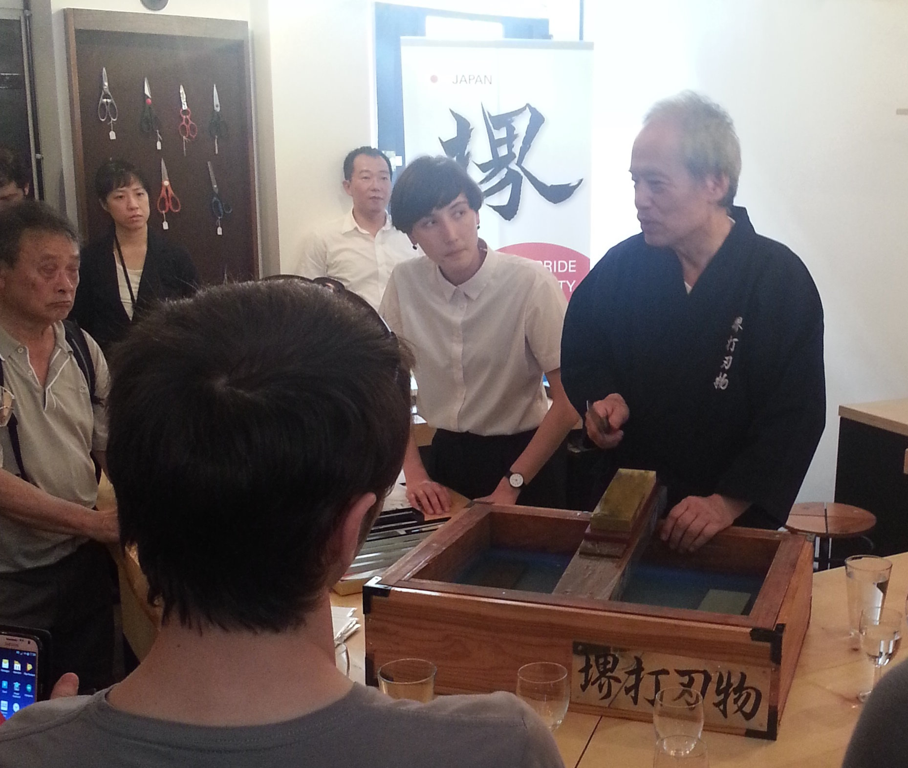

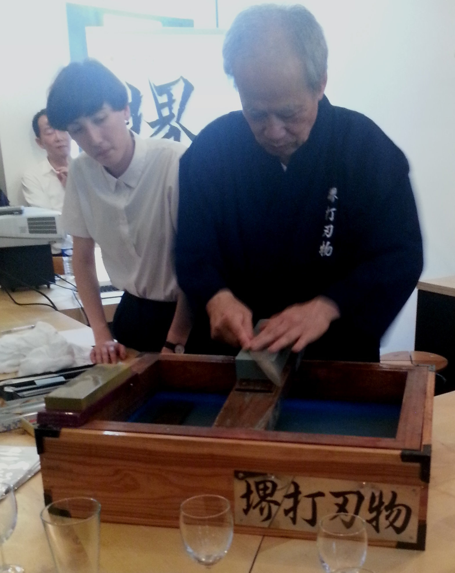

j'ai assisté à une petite séance d'affutage tout a l'heure, le maitre pose sa pierre sur un plan incliné "plongeant"; c'est rigolo..

Manda, il me semble que les jnat n'ont pas de granulométrie précis comme c'est le cas des synth. Sur la photo, on dirait du 800-2000grit, difficile d'apporter une réponse juste. Faut voir l'état de surface en gros plan...
Toi aussi tu kiffes l'affûtage, quand ça marche bien, avec un résultat voulu. :lol: thup
Faudrait qu'on se fasse une selection de vidéos sur l'affûtage et partager ici, je pense que ça pourrait être bénéfique pour tout le monde.
C'est le fameux Shunichi Tahara :pasmal:
J'aime bien sa caisse, faudrait que je me bricole un truc comme ça un jour. Chouette RDV. thup
