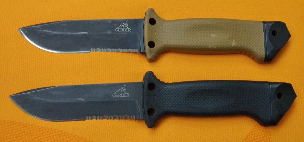

Bin y'a des lames en kirouille, et une lame gerber en inoshk, non?
Messages: 55549
Re: L'affûtage à la pierre, pour les nuls.
Messagepar glouglou » 17 Sep 2015 07:37
freddy1 a écrit:Bin y'a des lames en kirouille, et une lame gerber en inoshk, non?
J'ai un Gerber LMF pourri de rouille, un truc inimaginable... :bouhouhou:
