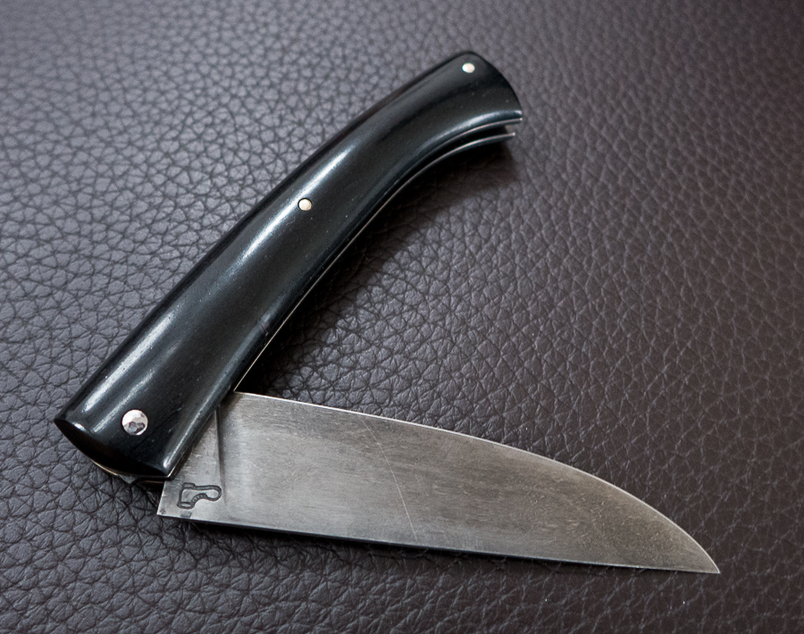

J'ai reçu ce Soulier d'occase il y a quelques jours. Etat impeccable, mais
une rayure malséante sur la superbe lame en wootz.
Sans être anal sur les rayures (ce couteau doit être un EDC),
ça me chiffonait quand même un tantinet...

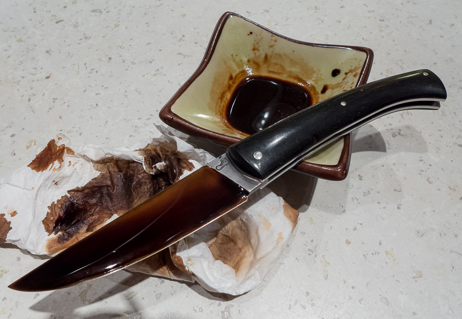

Casselanétienne, ponçage polissage de la lame avec des patches micromesh
de 3000 à 12000, nettoyage au liquide à vitres et révélation du wootz au
café soluble (décaf: c'est le pH qui compte, pas la caféine)
Résultat après 1h de révélation (ça peut aller plus vite si on chauffe)
Notez le joli hamon in the wootz...
C'est qd même bien plus écolo que le PCB 8)

Messagepar Carbo » 13 Déc 2015 22:12
Tu fais quoi après le passage au Nescafé car j'ai essayé, obtenu une lame bien noire mais la couleur ne tient pas un passage sous l'eau en frottant avec les doigts.

Messagepar caladenia » 13 Déc 2015 22:14
Ah non moi ça tient au rinçage, j'ai même repassé un coup de liquide
à vitres pour stopper l'oxydation...

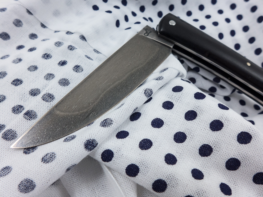

Messagepar caladenia » 03 Mar 2016 21:56
La finition originale de Sébastien , superbe, était parfaite
pour un couteau de vitrine, mais elle "laissait" du noir.
Pas terrible pour un EDC de table...
J'ai donc repoli la lame (finger stones, puis micromesh)
et l'ai soumise au gringo...
C'est presque aussi bien, et j'ose manger avec... :czn:
Si je ne fantasme pas, j'arrive même à voir une ligne de trempe que je ne voyais pas avant !
(Si y'en a pas pour de vrai, j'ai l'air d'un c*** :mouarf: )
