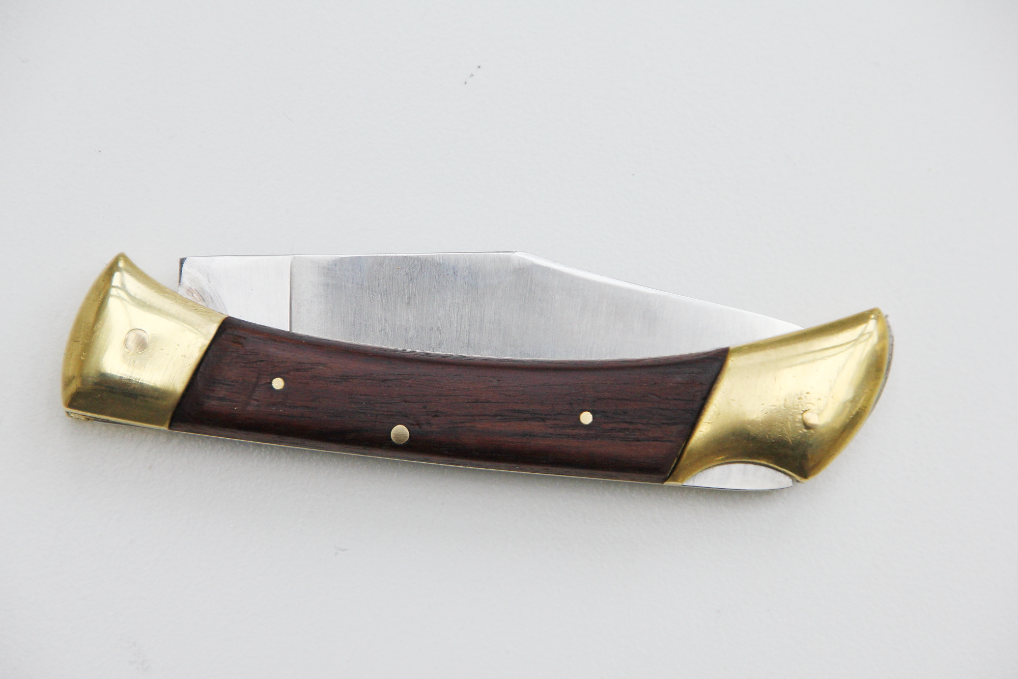

Donc je me lance sur le WIP qui m'a permis de redonner une meilleure mine à un couteau reçu récemment.
Pour les curieux, la petite histoire est là:
https://forum.neoczen.org/viewtopic.php?f=8&t=29688&start=675
Tout d'abord des photos de l'objet du délit tel que reçu:
C'est moche, hein ? :beurk
première chose à faire, on démonte.
Habituellement, je commence par donner un petit coup de perceuse à colonne, foret un poil plus gros que le rivet d'axe pour enlever un peu de matière à l'endroit du matage, puis je joue du chasse goupille pour l'éjecter.
Sauf que là, j'ai beau taper, ce p.…. de rivet ne bronche pas, mais en plus la mitre opposée se déforme.
Mais c'est quoi ce bordel ???
Je ne peux pas continuer comme ça je vais tout brager ( ça s'écrit bien comme ça, hein? )
Et là me revient une astuce racontée par OnOff (merci JM :chin: ).
Il s'agit de glisser une forte lame à partir du dos du couteau de façon à ce qu'elle s’insère entre le talon de la lame et la platine, un bon coup de marteau et on coupe le rivet.
Pas tout à fait confiant dans la solidité des mitres, je décide de fragiliser le rivet, le transformant en tube en le perforant avec un petit foret de 2mm.
Un seul coup à suffit :spc:
Là tout s'éclaire, c'est la bascule de pompe qui est tellement usé qu'il n'y a même plus de cran au bout
Et j'ai aussi compris pourquoi mes mitres se déformaient: elles sont creuses, ce sont des mitres coques, et la platine est repoussée pour être soudée dans le creux.
Voilà, ce qu'on achète quand on prend de la copie …
Reste deux relativement bonnes nouvelles:
Les plaquettes sont restée intactes au démontage
Et le ressort de pompe se situe sur la fausse pièce, je peux donc faire une nouvelle bascule sans avoir à faire une trempe, et ça tombe bien parce que les TTH, je ne maîtrise pas :lol:
Bon, ben y'a plus qu'à …

Bon dans quoi on la fait cette Bascule, parce que je n'ai pas le stock de ferraille d'un pro ,moi pkt
Là encore la chance me sourit, j'ai une plaque d'inox 3 mm juste la bonne épaisseur, et bien costaud (j'en ai utilisé pour couvrir un regard sur lequel ce fainéant de postier passe tous les jours en bagnole plutôt que d'en descendre pour mettre mon courrier dans la BAL).
Bon d'abord, à partir de l'ancienne bascule je fais un gabarit dans un bout de carton.
et je vérifie sa forme sur le couteau
ça a pas l'air trop mal.
Disqueuse, découpe d'un petit rectangle d'inox et on reporte le gabarit sur la ferraile, EN COMMENCANT PAR FAIRE LE TROU, parce que j'ai une chance sur 2 de le décaler si je le fais après.
j'amorce les traits de scie à la dremmel ça évite de faire des rayures inutiles , mais je continue à la scie à métaux, parce qu'il est vraiment dur cet inox et je vais y laisser tous mes disques à découper
Puis inspiration soudaine, je superpose ma nouvelles bascule sur l'ancienne, je tiens le tout à la pince étau, et j'affine au back.
Comme ça je vais éviter toute une séance de zim zim à la lime :spc:
Je ne sais pas si vous avez remarqué, mais s'il est une disciplines ou on a facilement des idées à la con, c'est bien la coutellerie.
En voulant économiser mes coups de lime, j'ai trop dégraissé ma bascule et je n'ai plus aucune marge pour les règlages :mur:
Faire et défaire, c'est toujours travailler.
Hop on recommence :czn:
sur la première tentative , je vous ai mis les images, sur celle ci je vous met le son.
RuoiiiiiiiiiiiiiiiGGRrrrrrrrrrrr (meuleuse)
fizzzzzzz (dremmel)
KrouKriii Kroukriii Kroukriii ( la scie à métaux)
Clang ( merde j'ai pété la lame !)
griiiiiiiiiiiind ( Backstand)
zim zim zim zim (lime)
Résultat avant réglages ( là j'ai du gras)
1- le cran, il faut que je travaille la forme qu'il verouille sans jeu, mais aussi sa hauteur de façon à assurer un bon rappel de la lame à la fermeture.
2- l'épaisseur de cette parti de la pompe conditionne la hauteur de lame qui va entrer dans le manche un fois le couteau fermé, il ne faut pas que mon fil tape sur le ressort, mais il faut que la pointe soit l'abri.
3- de l'épaisseur à cet endroit va dépendre la force nécessaire au déverouillage, plus c'est épais, plus le ressort opposera de résistance à la pression sur la pompe.
Quelques (beaucoup :P ) de coups de lime plus tard:
Sur la dernière photo, on voit le fil contre le ressort, mais en fait j'ai anticipé la mise en forme de la lame ( la suite dira que je n'aurais pas du, la prochaine fois je traiterai la lame avant la bascule)
Attaquons la remise en forme de la lame
un petit coup de feutre pour fixer la nouvelle forme
et quelques passages sur le back, grain assez fin pour garder la maîtrise et ne bouffer que ce qu'il faut de métal, afin de rester le plus près possible de la forme d'origine.
Essai de montage
J'ai bien gardé un petit poncetage au point 3, par contre je n'ai pas bien anticipé la hauteur de mon cran (1) et mon rappel de lame est bien mou des genoux …
Je décide de laisser comme ça :spamafote:
Montage à blanc
reste à finir le dos du couteau, riveter et faire finitions, polissage à la frotte sisal pâte noire, coton pâte noire, grise, verte, coton + pâte marron pour le bois, essuyage disque flanelle.
Messages: 16326
Re: [WIP] il avait un coup de pompe !
Messagepar grand goule » 16 Nov 2020 00:27
Et voilà
J'en ai chié pour le matage, impossible avec ces saloperies de mitres coques de règler le serrage de la lame.
Soit c'est trop serré soit il y a un poil de jeu latéral, j'ai choisi de laisser un peu de jeu.
Il y a aussi un peu de jeu vertical, je pense qu'avant de travailler la forme de mon verrouillage de pompe, j'aurais du rafraîchir en la rendant plus propre la forme du cran dans le talon de la lame …
Mais bon , le schlass est reparti pour un tour :D

Messagepar el-Lapsa » 16 Nov 2020 00:39
Ben dis donc, si j'avais été ce couteau j'aurais eu la décence de demander à ce qu'on m'achève plutôt que l'on me sauve! rptd
Mais ta détermination a porté ses fruits, le résultat est très propre, et la ligne classique du couteau, plutôt belle, font que t'as eu raison de le bricoler, ça fera un bon compagnon qui a probablement de poche!
C'est la première fois que tu refais un mécanisme de pompe? C'est bon pour emmagasiner de l'expérience dans ses mimines! thup
J'attends maintenant que quelqu'un te file un Seb pour que tu le transforme en pompe, et là tu casses le game. Définitivement.
Messagepar Jonathan P. » 16 Nov 2020 10:41
Pour la partie "cran/blocage" de la pompe, le côté arrière (la partie droite du bitoniot de la bascule qui fait blocage dans le talon de la lame, celle qui est prolongée par un trait noir sur cette photo) me semble fort inclinée, limite comme pour le bitoniot sur un ressort de cran forcé.
D'ailleurs on voit que le petit plat vertical de la lame à cet endroit est plus vertical. Tu es sûr que le blocage tient le coup si tu essaies de fermer en force? L'inclinaison ne permet pas de passer outre la pompe? (Genre si tu tapes le dos de la lame, en position ouverte, sur la table.)
En plus, comme j'ai compris, la bascule n'est pas trempée. Ce jeu risque de rapidement "travailler" si la zone de contact n'est pas bien plat-sur-plat. Bon, je pointe des trucs de détails hein. pas tellement en lien avec ce couteau (miraculé, il fat bien le dire), mais plutôt en pensant au moment où tu sortiras tes propres trucs. :wink:
Messagepar grand goule » 16 Nov 2020 10:57
Je pense en effet ( peut-être à tort) qu’au blocage, ce cran se comporte comme un cran forcé ,par contre pour la prise de jeu a l’usage, je pense qu’elle est beaucoup moins rapide que sur un cran dans le sens ou le déblocage ne se fait plus en force mais par action de la pompe.
Par contre j’aurais été obligé de faire une trempe si le ressort avait été sur la bascule ( comme fait Rahansor par exemple).
Ceci dit c’est un couteau «  relique » pas un outil destiné à un usage quotidien.
Si j’avais fait un couteau neuf avec ce système je la tremperai .
Et d’ailleurs c’est aussi parce que je n’ai ni la maitrise ni le matos pour le faire que je n’ai pas fait de trempe.
Une histoire de compromis quoi
Le premier qui répond chose due … pkt
