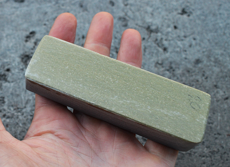

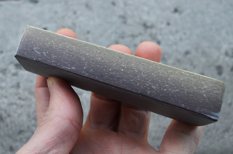

Je commence par une pierre reçu cette semaine.
Achetée sur Ebay, à un tarif pas particulièrement avantageux mais je suis curieux (30€).
La référence est "pierre naturelle dans boite".
Selon la description, c'est une pierre pour rasoir et coupe choux.
Si un gars se rase après ça, il a des chances de ressembler à Crane Rouge, l'ennemi juré de Captain America ou à Freddy et ses griffes.
Bons points, la pierre a été utilisée à l'eau.
La boîte est une belle pièce en chêne.
La pierre fait 20cm x 5cm
Le grain est assez lisse au toucher. Je dirais plus lisse que ma petite pierre des Pyrénées.
On y voit des petits christaux brillants.
J'ai commencé avec mon plus grand et vilain couteau de cuisine, lame inox.
Ça accroche beaucoup et ça croque un peu.
Il n'y a quasiment aucune boue qui se forme.
J'ai tenté l'utilisation d'un bout en coticule, ça va un peu mieux mais pas top.
Le résultat me fait dire que le grain est proche de 1000.
Mais c'est beaucoup plus lent qu'une bonne synthétique (Je compare avec une shapton pro et une 800 Chroma).
La pierre a sûrement été utilisée pour des outils à bois.
Elle est donc creusée en son centre mais sur la longueur.
Et comme elle a des petits acros sur les angles, ça accroche direct sur la lame.
Il faut donc que je la redresse. Pas de beaucoup mais sur une pierre naturelle sûrement plus dure qu'une synthétique, je vais y passer du temps.
Le bonnet de bain. C'est impeccable pour éviter la glisse sur l'évier.
Une fois redressée, je verrai ce que ça donne mais sans, c'est pas vraiment utilisable.

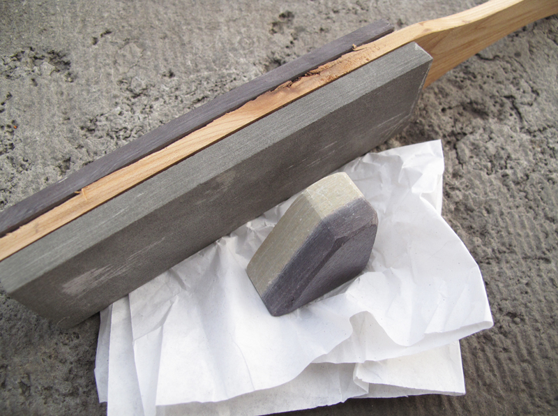

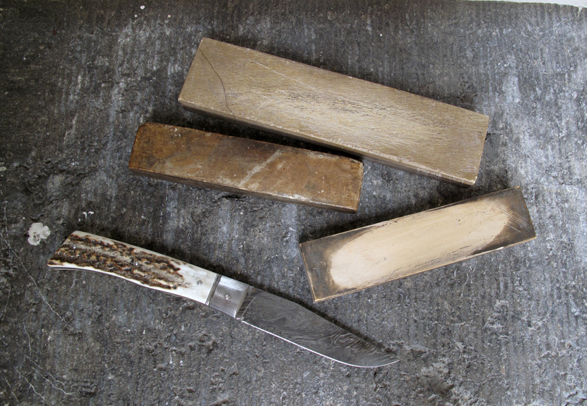

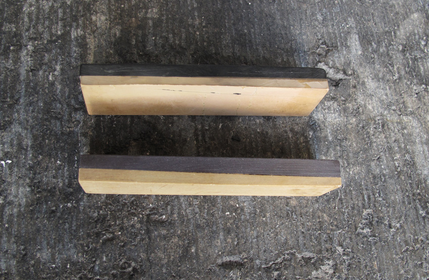

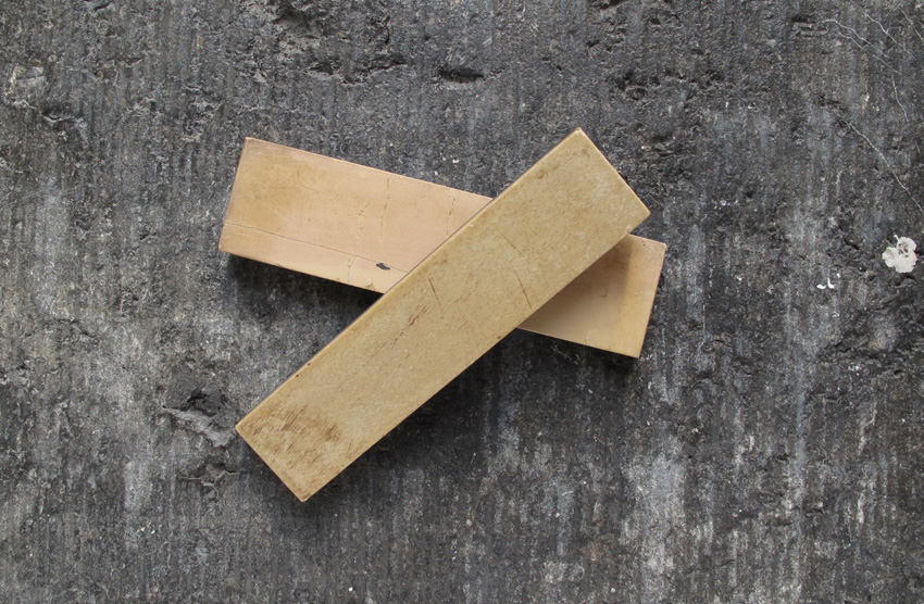

Quelques coticules jaunes
Un biface naturel jaune/bleu
Un autre biface naturel (celui du bas)
Combo Pyrénées/Coticule bleu:
Messages: 32500
Re: Pierres naturelles (belges, Pyrénées, Arkansas,…)
Messagepar Hieronymus » 24 Jan 2021 16:11
Tu te sers principalement de ces pierres naturelles ou tu utilises aussi des japonaises synthétiques ?
Dans ce que tu viens de montrer, je crois que l'ordre du plus grossier au plus fin est :
Pyrénées
Coticule bleu
Coticule jaune
Et plus on dilue la boue, plus c'est fin.

Messagepar Jonathan P. » 24 Jan 2021 16:23
Oui c'est ça. J'utilise ces pierres sur les couteaux sue lesquelss j'ai envie de passer un peu de temps sympa, quasi uniquement des lames en acier carbone (qui rouillent). Les inoxs je les fais souvent aux synthétiques (diamant puis céramique japonaises, puis diamant très fin puis cuir).
(Bref, les inox j'y passe du temps aussi, mais différement quoi... :D )

Messagepar Hieronymus » 24 Jan 2021 18:31
Hieronymus a écrit:Il faut donc que je la redresse. Pas de beaucoup mais sur une pierre naturelle sûrement plus dure qu'une synthétique, je vais y passer du temps.
Mais que c'est long quand on bien équipé…
Curieux cette couleur violette, je ne la vois qu'à travers l'appareil numérique (téléphone).
Messages: 7608
Messagepar DiZ » 24 Jan 2021 18:36
en faite l'IA des smartphone, ré interprete pas mal de chose, notamment, entre les "contraste de couleurs"
sur une photo tout à l'heure , sur une photo, si je changeais d'angle, le gris titane du manche d'un couteau basculait du gris sombre, au violet fonçé, et la lame qui refletais l'herbe du jardin, devenaient vraiment abusement verte quand j'avais le manche gris, et reprenait un peu sa teinte normal lorsque le manche devenait violet ..
Messages: 16612
