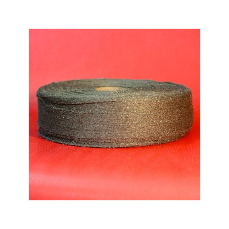

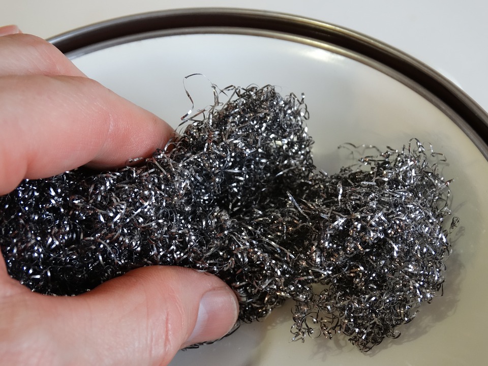

NON NON NON mon petit Bidon ! ! !
pas paille de fer (beaucoup trop gros en grain) laine d'acier ! ! ! :capello:

Messagepar Jerry Lee » 27 Aoû 2022 12:34
paille de fer:
laine d'acier:
photos piquées sur gogol

Re: Rattraper des erreurs sur un manche en bouleau frisé
Messagepar bidon » 27 Aoû 2022 12:38
C'est bien le deuxième que j'utilise pour poncer le bois. Le premier c'est pour récurer les casseroles.
