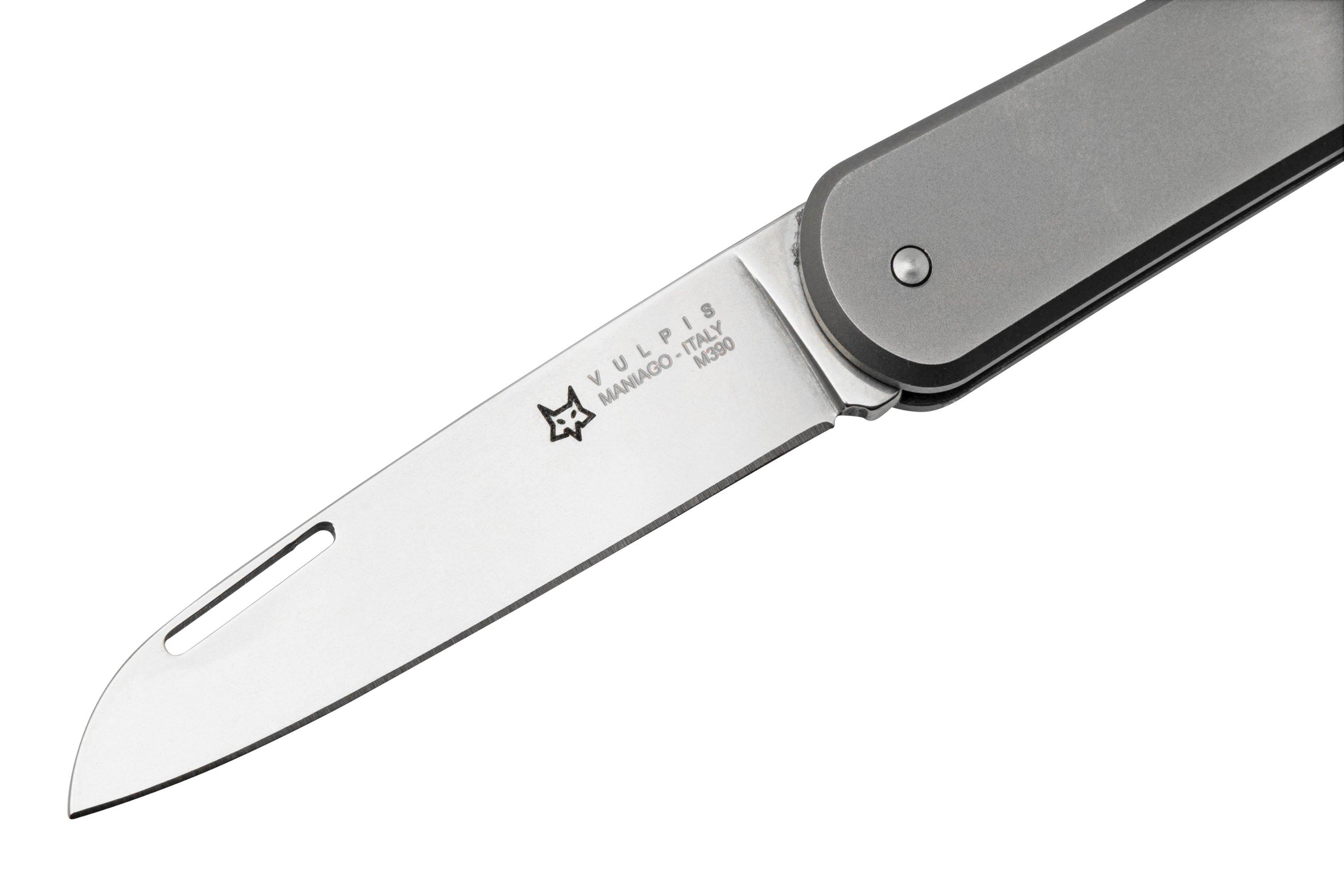

J'ai un joli petit Fox Vulpis à une lame, avec plaquettes en titane.
J'aime bien ce modèle compact, léger et pratique.
Le souci, c'est que la lame présente un jeu énorme (2-3 mm de débattement lorsqu’elle est ouverte).
Je voudrais bien mettre un petit coup de maillet sur l'axe, pour rigidifier le tout, mais le rivet a une tête sphérique.
On fait comment dans ce cas ? Faudrait avoir des outils spéciaux ?

Il a du jeu latéral ou vertical?

Messagepar Louky » 11 Juin 2024 21:34
Le jeu est latéral : la lame se balade d'une plaquette à l'autre...

Messagepar Blue Dog » 11 Juin 2024 21:39
Ces couteaux là sont sûrement montés à la presse. Perso, je n'y toucherais pas et ferai marcher le SAV

Re: Comment mater un rivet sphérique ?
Messagepar Louky » 12 Juin 2024 08:47
Bah, j'l'ai acheté d'occaz pour 15 balles !
Au pire, ce que je ferais sera un peu moche, mais je voudrais quand même m'y prendre de la façon la plus propre possible. :wink:

Messagepar spigaou13 » 12 Juin 2024 09:36
Tu vires le rivet et tu mets une vis a la dimension ce devrait être pas vilain

Messagepar Maface » 12 Juin 2024 09:57
J'ai chopé le même en alu vert pour madame .
Aucun jeu pour ma part , très bien fini.
A ta place je contacterai le vendeur pour essayer de le renvoyer en son nom

Messagepar bidon » 12 Juin 2024 10:07
Pour mater un rivet, je dispose d'un bout de rail de chemin de fer ou d'une massette qui me servent d'enclume ou de tas.
Sur une des faces de la massette j'ai utilisé une dremel avec une petite fraise ronde pour faire des petites cuvettes pour placer un des bouts du rivet. Je place le rivet sur la massette ou le rail en veillant bien à ce que le rivet soit perpendiculaire. Ensuite avec un marteau boule je tape délicatement sur le rivet pour le mater. Je tape en faisant varier l'angle du marteau pour étaler le métal tout autour.
La matage provoquera des facettes sur le rivet et il faut faire attention de bien taper sur le rivet et pas à côté sinon il y aura des traces sur les plaquettes. On peut essayer de les protéger avec du scotch. La force de frappe dépend du matériau du rivet. Plus il est dur, plus il faut taper fort et plus il y a des risques de bavures !
Messagepar Woodtz » 12 Juin 2024 10:20
C'est un art !
N'y a t-il pas des chasse-goupilles adéquats ou à bricoler ?
C'est pas Cardo ou Cloncky qui avait ça ?

Messagepar Erix » 12 Juin 2024 10:45
Avec un jeu de bouterolles.
Moi j'utilise un outil pour assoir les tête de rayons dans les moyeux de vélo, ça a souvent un diamètre similaire.

Messagepar Alexdeden » 12 Juin 2024 11:33
Point de vue d'un type qui n'y connait absolument rien :
Si j'avais à essayer de faire ça, je me dis qu'utiliser un marteau à panne ronde sur un si petit rivet serait le meilleur moyen de massacrer les plaquettes qui sont en titane. Je tenterais donc de n'agir que sur la stricte surface du rivet en posant la tête de rivet qui est dessous sur une tige bien fixe taillée en coupelle (pour bien y caler la tête de rivet) et en agissant sur la tête de rivet du dessus avec une tige semblable. Ensuite je taperais sur la tige du dessus.
Trouver des tiges, du même diamètre que la tête de rivet, incurvées pour bien s'y adapter reste une autre histoire.
Ou un système similaire mais où la pression se ferait en vissant...
Edit : Ou en utilisant un cric hydraulique de bagnole...
S'il y a un atelier de mécanique dans ton coin, genre pas trop gros que tu puisses approcher les gars, ça peut éventuellement se faire.

Messagepar Louky » 12 Juin 2024 20:32
Alors du coup, j'ai tenté un truc...
J'ai trouvé de petits écrous en cuivre (pour des montages électroniques), dont le filetage a un diamètre inférieur à celui du pivot.
J'ai finement chanfreiné ces filetages pour créer un appui léger sur les parties bombées dudit pivot.
Le tout posé soigneusement sur la partie "enclume" d'un étau, un petit coup de maillet en utilisant un chasse-goupille bien plat et...
Alors la bonne nouvelle, c'est qu'il n'y a plus de jeu.
D'un côté, ça a bien fonctionné : le bord bombé du pivot est nickel !
De l'autre, ben, l'écrou est tout plat et la portée du pivot aussi. Mais bon, c'est très propre, les plaquettes n'ont pas la moindre trace et ça se voit à peine.
Finalement, je suis content. Je vais encore un peu polir la partie aplatie et ce sera très bien ! :chin:
