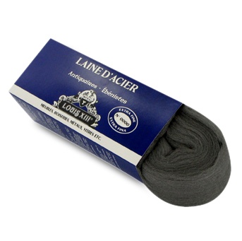

laine d'acier fine huilé et huile de coude.
au préalable , trempage dans du pétrole tiède.(24h mini)
Il existe aussi un procédé electrolytique trés efficace et assez simple à réaliser mais il faut que je retrouve le shéma...
sans doute d'autres solutions, moi c'est ce que j'utilisais pour les armes anciennes …

Laine d'acier...A quoi ça ressembel??
Messagepar Jay-ko » 06 Mar 2007 23:54
Et google image alors???
