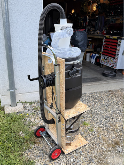

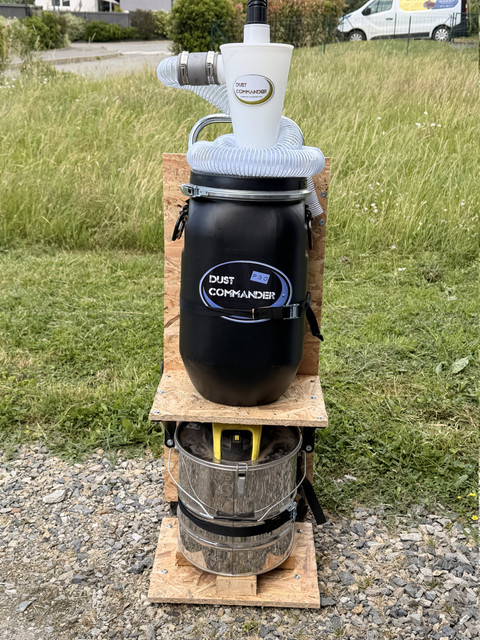

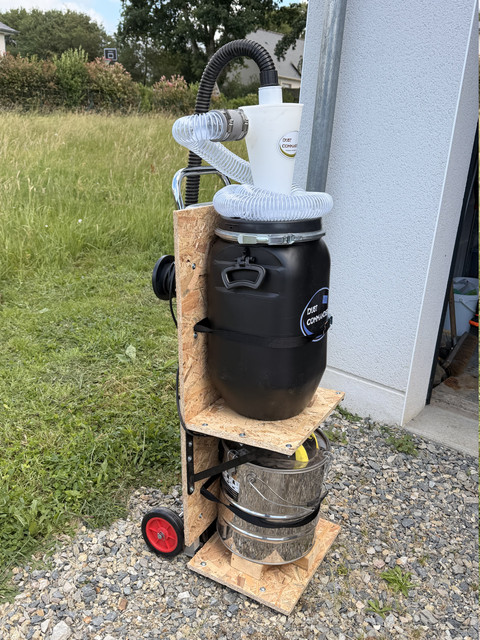

Messagepar Alammo53 » 08 Juin 2026 06:03
Petit bricolage terminé!
Très content, aspire au top et pas trop bruyant au final.
Kit cyclonique « Dust commander p30 »
Aspirateur à cendre Parkside que j’avais déjà pour mon poêle
Le tout monté sur un diable pour le bouger au besoin.
Me manque « l’écope » et ce sera top!
