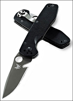

petit custom de lame ?
Re: petit custom de lame ?
Messagepar oufti » 05 Mai 2009 19:04
Mais quitte à faire ça fais-le plutôt comme ceci alors, avec l'entaille orientée pour pouvoir faire une coupe tirée sur une boucle de garcette/cordage, ce que tu veux, ce sera plus pratique.

Cloncky a écrit:Hello dysoner,
A la Dremel + meule à rectifier en oxyde d'aluminium diamètre 4,8mm ou autres.
Tu places ta lame dans un bac d'eau et tu usines juste à la surface de l'eau, à + Cloncky.
c'est le genre de modifications que je fais souvent, mais pour moi en général c'est un brise goute que je rajoute...
je te conseille le disque tronconneur de dremel, et tu y vas tout doucement, par petites touches... tu dégrossis avec celui la.
ensuite, un disque tronconneur épais: tu arrondis le bord a la lime diamantée, en évitant de respirer la poussiere qui se dégage, et tu fignoles le tout.
ensuite, tu utilises des limes qui servent normalement a affuter les serrations pour donner le tranchant.
le truc, c'est de garder les doigts proches de l'endroit que tu usines, parce que tu te bruleras le doigts avant d'avoir pu détremper quoi que ce soit. :)

Merci a tous pour vos conseil, je vais donc tenter le coup au Dremel, c'est le seul équipement mécanique que je possède.
