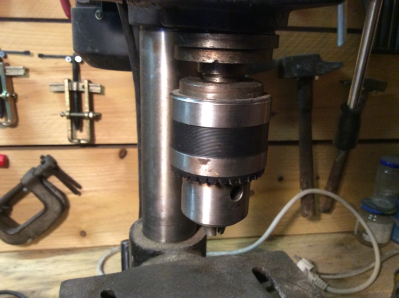

Messagepar nwar » 03 Fév 2020 18:10
c'est pas juste le mandrin qui est mal engagé dans le cône ?

Messagepar nwar » 03 Fév 2020 18:18
Pour résumer : l'axe qui descend de la perceuse et dans lequel, normalement, vient se ficher le mandrin.
Mais il y a de nombreux système en fonction des perceuse. Poste nous déjà quelque photos de la bestiole si tu peux.

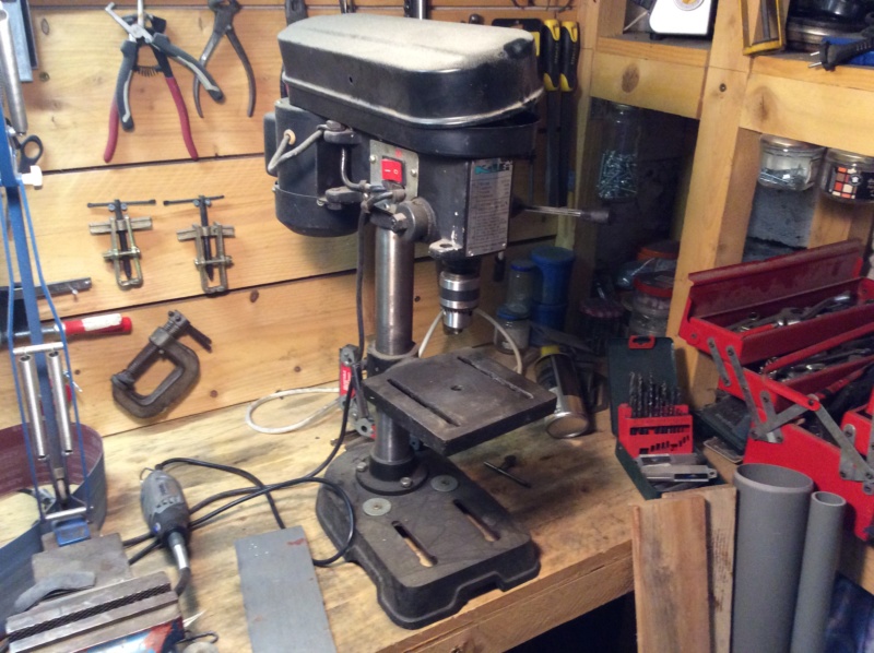

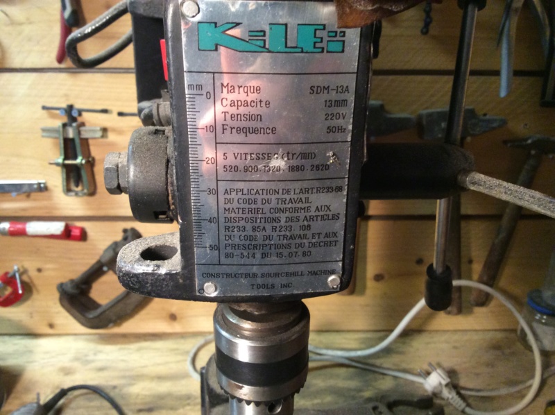

Messagepar Sah » 03 Fév 2020 18:28
Voilà, si tu veux un gros plan d’un endroit en particulier je peux.
