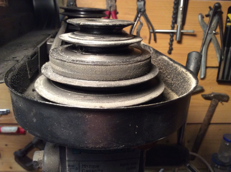

Messagepar Sah » 05 Fév 2020 18:11
Mdr Freddy, tiens voilà une photo de la vis
Elle est juste sous la courroie :D
Petit test à l’instant, maintenant que le frein filet a eu le temps de bien sécher, et c’est nickel, j’ai une perceuse fonctionnelle ! Ça va me changer la vie et je peux rayer ça de ma liste c’est parfait thup
