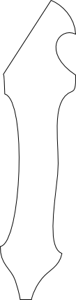

olmo a écrit:voilà comment tu dois terminer la pointe pour pas blesser le gars quand tu enlèves un rillsan aux mains
pour cet usage la partie Kiri c'est pas génial, faut choisir, tu vas pas le blesser en coupant le rillsan, mais tu lui tailles les veines avec la partie kiri :?

Je pense qu'en l'état c'est dangereux, le crochet est trop pointu comme le souligne Olmo, et il manque des reliefs pour protèger les doigts et donner une bonne prise.
Voilà ce que je veux dire:
Peut être avec le trou façon karambit pour assurer une super prise, et peut être même sans le tourne vis, ou alors seulement comme brise vitre.
Avoir un tournevis avec une lame au bout du manche ça me parait une connerie (cf discussion sur le CRKT Dogfish et son décapsuleur...). Le mieux a mon avis c'est d'avoir deux outils: un coupant, et un genre de "mini-prybar" (tournevis, mini pied de biche, decapsuleur, etc...) pour forcer sans danger.
Voir les réalisations de Perry à ce sujet: viewtopic.php?t=4170

voila pourquoi j'ai bien fait de vous poser la question....merci merci, ca me semble bien plus utilisable comme idée...note, mon dessin, pour un film d'horreur.….
Ou sont les sparadraps?
haa ben parfois, ca ferait plaisir....oups, pardon, j'ai glissé chef....bon, ben va faloir une ambullance en plus alors :yeux:
maintenant, j'aime bien le terme de rescue kiri, mon fils aussi, mais a 5 ans, kiri veux pas dire la même chose lol

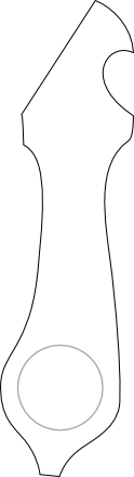

Messagepar cimeterre » 08 Avr 2009 22:12
Voila un cutteau (oui c'est fait exprès) virtuel et prêt à servir.
Les parties blanches sont tranchantes ou "serratées" . La chose mesure entre 15 et 18 cm suivant la taille de la paluche sur 2,5 au plus large. Acier inox de 3 mm.
Testé en "virtuel" : il coupe du tonnerre et est ergonomique ; en "réel" :P aux spécialistes de voir.

Messagepar freddy1 » 08 Avr 2009 22:19
me semble dangereux !

Messagepar cimeterre » 08 Avr 2009 22:26
C'est un "cutteau" : étui indispensable.

Messagepar hyrosh » 09 Avr 2009 12:52
cimeterre: oui pas mal non plus, mais avec trop de parties tranchantes: le retour du crochet: comme l'a dis DH je pense: en cas de coupure de colson, la c'est fait expres: on coupe le poignet avec, en plus si j'utilisais la partie coupante droite, je pense que le pouce doit naturellement se poser su ce tranchant.idem pour la partie serrated. sinon pas mal non plus ton idée...

Messagepar cimeterre » 09 Avr 2009 12:55
Il suffit d'enlever les parties tranchantes non indispensables et de réduire le "serrated", et augmenter la partie ou se repose le doigt qui est un peu faible. :wink:
