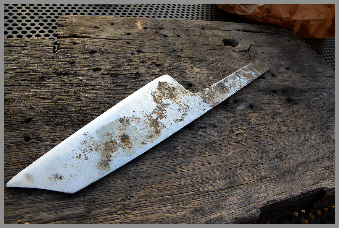

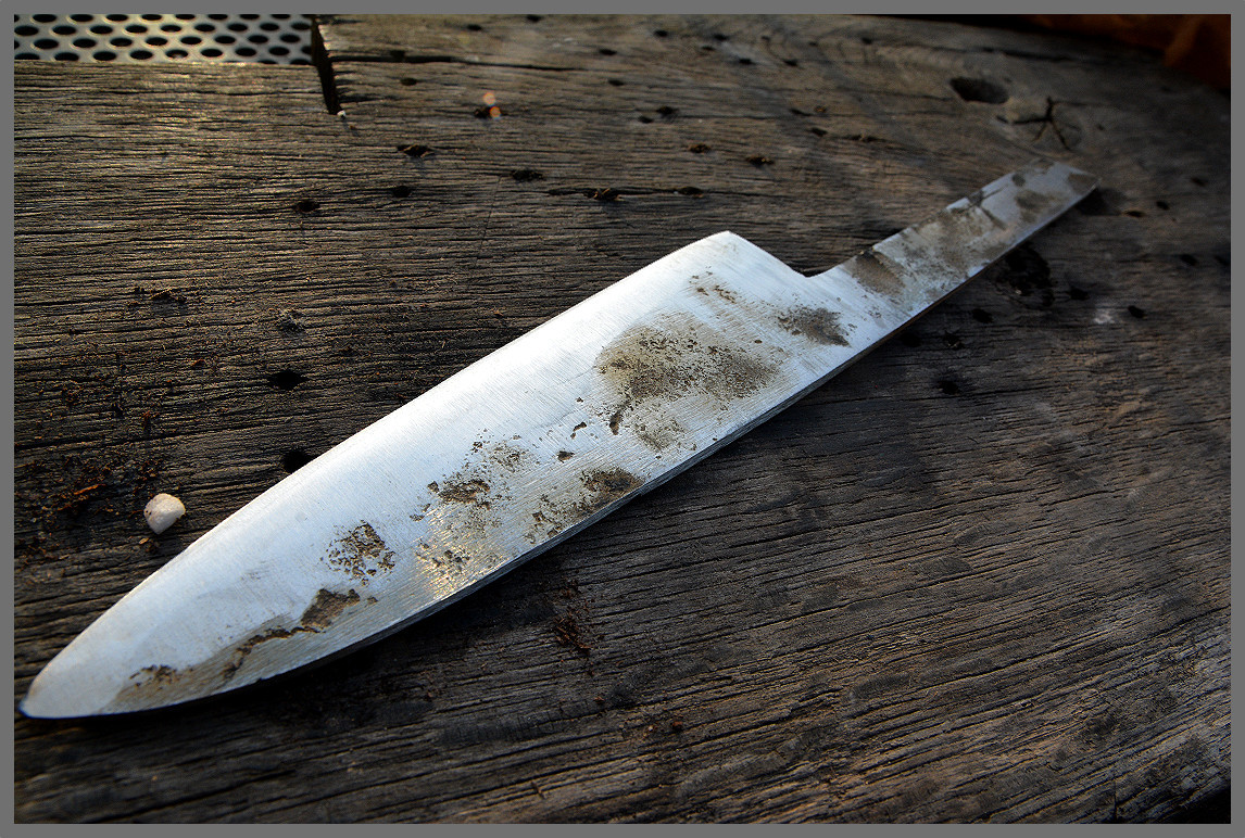

Il est certain que je suivrai tes conseils lors de ma prochaine séance de forge, car, c'est vrai , j'ai un peu de mal à obtenir un plat parfait après forge. Même avec mon touret, ensuite, tout ne s'efface pas!
Voici deux photos pour voir la différence.

sealence a écrit:Mais il me faudrait quelque chose pour aplatir bien l'acier, à la fin.
Je crois que l'outil que tu cherches s'appelle une chasse à parer http://coustil.free.fr/forge_exos_fr.html

Messagepar sealence » 26 Nov 2024 23:08
Merci beaucoup Blue Dog, je vais regarder ça de près. Je suis curieux de tester la deuxième solution proposée sur le site aussi car je vois que c'est plus facile pour un gars seul.

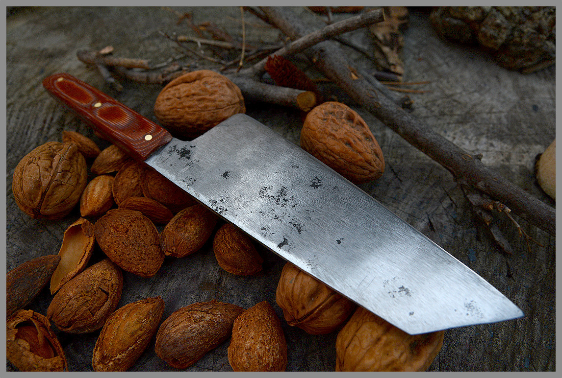

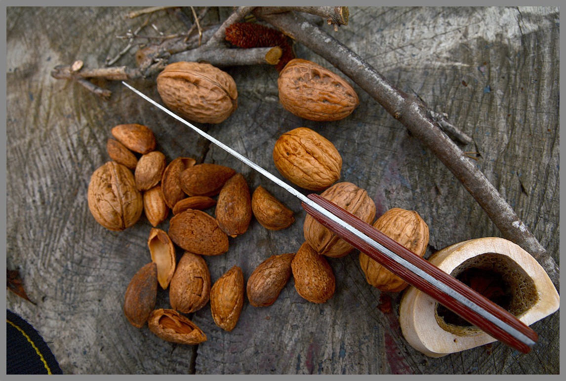

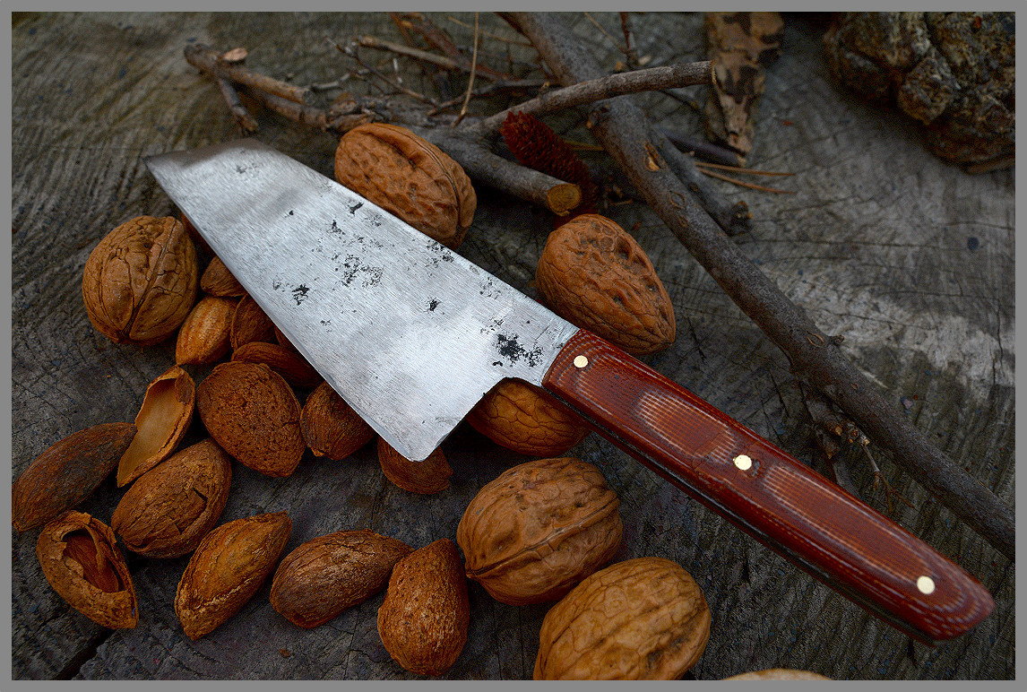

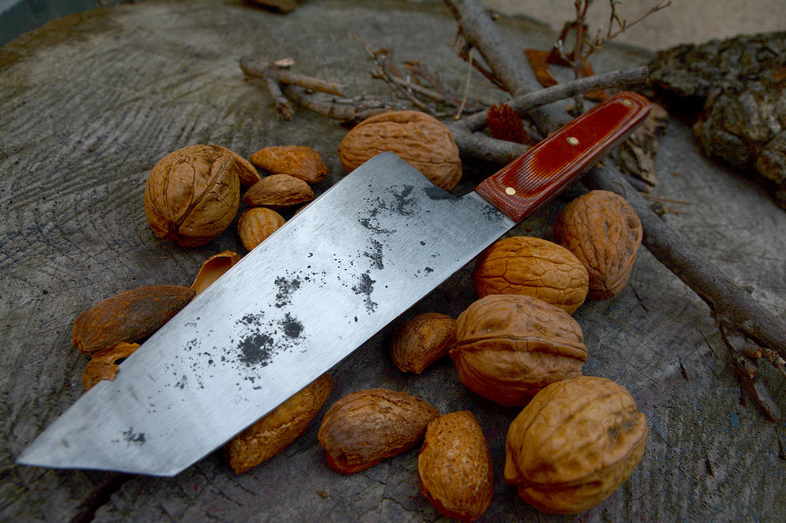

Messagepar sealence » 05 Déc 2024 19:40
Mon petit Bunka est prêt, presque terminé, il reste un peu d'affûtage pour affiner le tranchant . Son émouture est très fine ce coup-ci et il va bien émincer. J'ai passé un peu plus de temps au marteau pour bien" aplatir" cette lame en acier 80CRV2. Manche Micarta.

Messagepar sealence » 05 Déc 2024 20:02
Merci en tous cas pour tes conseil avec l'enclume mouillée. J'ai essayé avec deux autres lames Dimanche et c'est vrai qu'il semble y avoir moins de bosses. thup

sealence a écrit:Merci en tous cas pour tes conseil avec l'enclume mouillée. J'ai essayé avec deux autres lames Dimanche et c'est vrai qu'il semble y avoir moins de bosses. thup
Et tu verras, avec l'habitude tu vas frapper de plus en plus précisément, donc tu pourras avoir un marteau presque plat pour finir le travail. Ou si tu te laisses pousser une troisième main une chasse a planer. Tu peux arriver a du presque plat.
