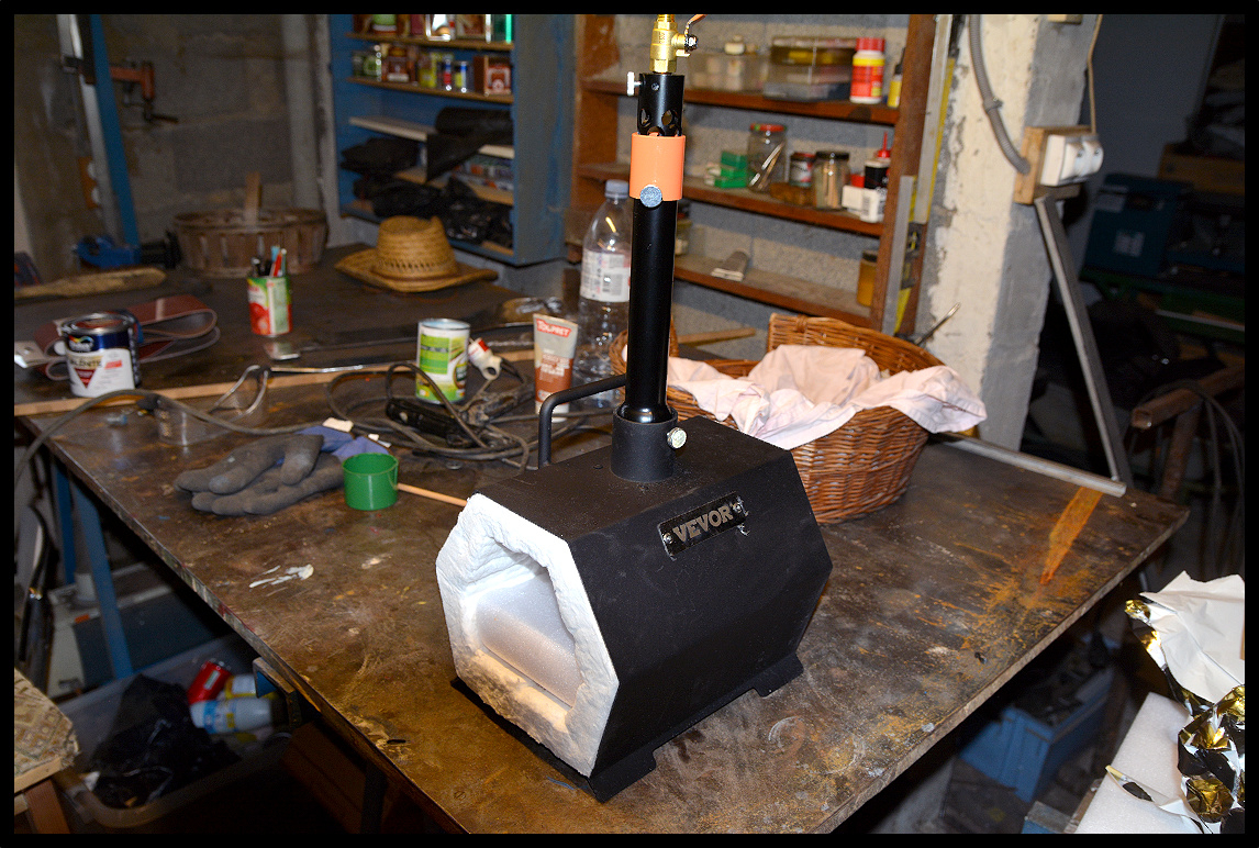

Bon, Un cadeau surprise pour mon anniversaire. Un peu en retard, mais je ne peux pas refuser. A présent je n'ai plus d'excuses, il va falloir y aller.

Messagepar G-M » 04 Mar 2024 12:24
Effectivement c'est sans retour :D
Pour ta forge sur la photo attention:
- La fibre nue comme ça c'est cancérigène, comme l'amiante. Il faut badigeonner de la blackite légèrement diluée ou équivalent dessus en couche fine (voir les fournisseurs de céramique (céradel, les cousins, solargil etc...) ou Eurotechni je crois aussi
- La porte est trop grande ouverte, tu vas cramer des tonnes de gaz. Faut bricoler une porte avec une brique isolante JM26 ou JM28 (mêmes fournisseurs)
C'est un archi résumé. les infos sont sur forgefr. Si tu as besoin il faut t'inscrire (avec le même pseudo c'est pas mal, comme ça je te verrais venir)
Amuse toi bien!

Messagepar sealence » 04 Mar 2024 14:00
C'est sympa. Je ne savais pas que cette matière était cancérigène. Pour moi, c'est de la laine de roche.
Je trouve que c'est très ouvert comme forge. Je pensais positionner des briques réfractaires derrière. Je ne connais pas la matière à badigeonner dont tu parles, mais je vais regarder.
Forge.fr, j'ai un souci, car j'ai perdu mes MDP et identifiants et en plus, ils n'acceptent pas les adresses mail en gmail.

Messagepar G-M » 04 Mar 2024 15:59
Tu ne te souviens plus de ton pseudo?
Brique réfractaires légères surtout hein (JM26 ou 28). Pas des machins à barbeuc.
Messages: 24764
Re: La Forge, c'est chaud!
Messagepar sealence » 04 Mar 2024 17:30
Ok merci pour les indications briques réfractaires. Je vais voir ou trouver ça! Pour forge.fr, je ne sais plus.
Messages: 8099
Messagepar sealence » 04 Mar 2024 18:00
Forge.fr, je n'arrive décidément pas à m'inscrire. Trop compliqué. Il faut une autre adresse mail, et quand tu l'as, ça marche quand même pas. Ils te font passer un vrai examen pour vérifier que tu n'es pas un robot, je suis refoulé systématiquement. Bon je vais faire sans;
