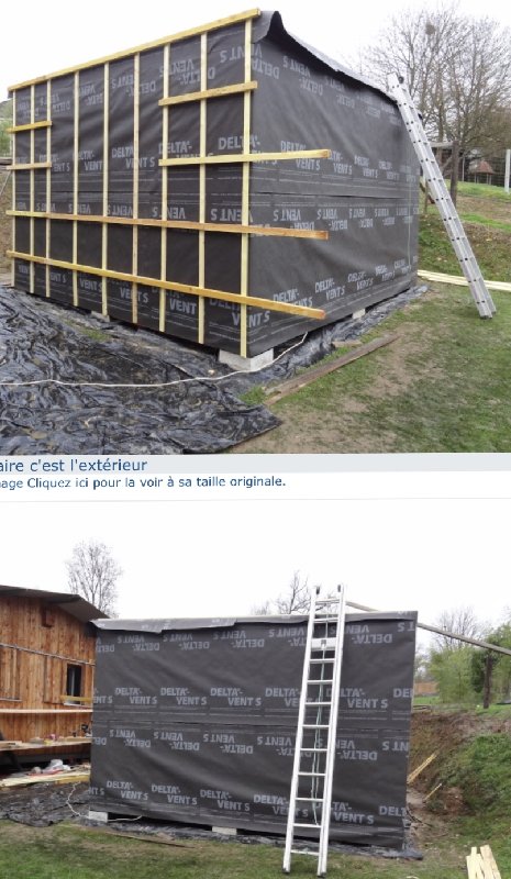

Bon, restons sérieux et continuons;

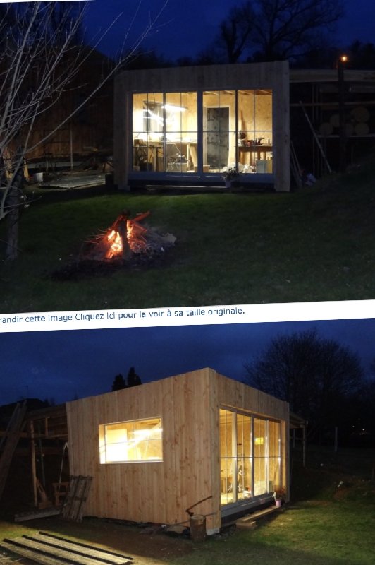

j’arrive au stade bardage, et fin de journée un des copains qui m’avaient donné un coup de main passe voir l’avancement des travaux ( copain qui aime aussi la nature, les couteaux, les cabanes et autres maisons bois) quelqu’un de bien quoi) ben cela a donné un petit feu de bois à côté de l’étang, un ou deux whisky ( plutôt deux je crois) quelques grillades pour l’apéro et ensuite des fajitas une bonne soirée comme je l’ai aime :spc:

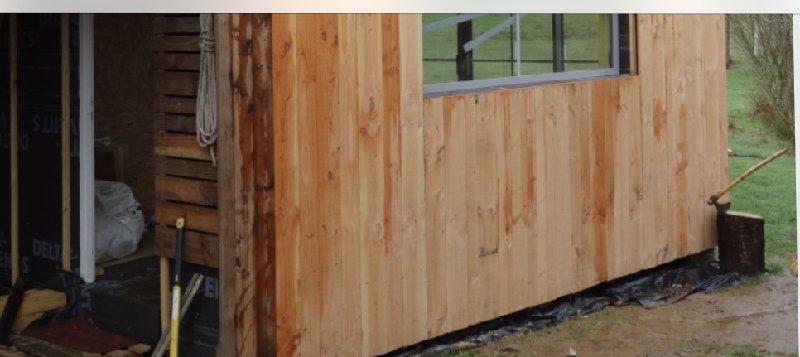

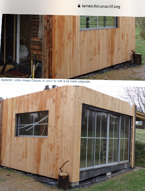

Messagepar l'indien » 30 Avr 2020 09:16
Ici on voit un double liteaunage, ce qui va me permettre de poser mon bardage en verticale solution que j’affectionne car le bois pour moi vieilli mieux et évacue plus facilement l’eau et cela donne un style plus cabane grange ( dans ma région il y avait des séchoirs en pose verticale et couvre joint)
Imageupload image
Imagerikimaru dota 2
La fenêtre et la baie sont posées, on voit sur le sol la bâche plastique qui empêchera l’herbe de pousser

Messagepar l'indien » 30 Avr 2020 09:25
A l’ inverse sous l’appentis j’ai bardé verticalement pour utiliser les chutes
l'indien
