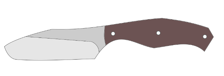

pas de fil droit mais avec une courbe (au moins vers la pointe)
Je suis d'accord
une "vraie" pointe (pas un sheepfoot à la con)...10cm de lame minimum (en dessous, ça sert à rien, autant prendre un SAK)
:gnagna:
et un manche qui te permette de caser au moins 4 doigts (longueur à déterminer en fonction de la taille de tes mains)
Bien entendu
:cthu:
:cthu: toi même :o

Pour le bout du manche c'est pas faux. Je vais débiter un peu plus large et mettre ça au point devant le backstand.
Montrotomatix a écrit:Peut etre redresser un poil le profil. C'est a dire réaligner un peu l'axe de la lame avec l'axe du manche AMHA !
manda a écrit:Bon, tu vas t'taper des sacrées crampes si tu l'utilise en cuisine mais la forme est fun !
En fait c'est volontairement que j'ai basculé le tranchant un peu comme ça. Je me dis que pour couper des légumes sur une planche ça peut permettre de ne pas se taper les articulations des doigts sur la planche.
Faut voir. c'est l'occasion de tester en fait.

J'ima bien ce dessin. Si tu laisses du gras au manche, j'imagine que tu cas le faire au dos, parce que j'aime bien, moi, ce décalage entre l'axe du fil et du manche. Un peu à la Dag Horn, mais dans un tout autre style !

G-M a écrit:J'avais dessiné un truc il y a un bon moment:
En descendant un peu la pointe ça pourrait le faire :songeur:
Il me faut un manche un peu garni pour le tenir fermement sans l'appui du pouce.

Jonathan P. a écrit: Un peu à la Dag Horn
Purée mais oui! C'est dans la collec de Freddy que j'ai dû voir ça. :truffe:

quelques variantes pour le fun :yet :

Sauf que ces fils à, je ne vois pas trop comment tu peux les utiliser complètement : pas de pointe, et à part raboter avec le bout du couteau, tu n'en fais pas grand chose.

Ca pourrait le faire, mais éplucher une pomme va être un vrai calvaire avec ça non?

Y'a des chances, la différence de hauteur fil/manche risque de rendre ce genre de truc compliqué. Mais facilite l'éminçage. Compliqué, hein ?

Messagepar G-M » 04 Juil 2014 13:23
Pas simple oui.
Je crois que je vais partir sur mon deuxième croquis et voir ce que ça donne.
