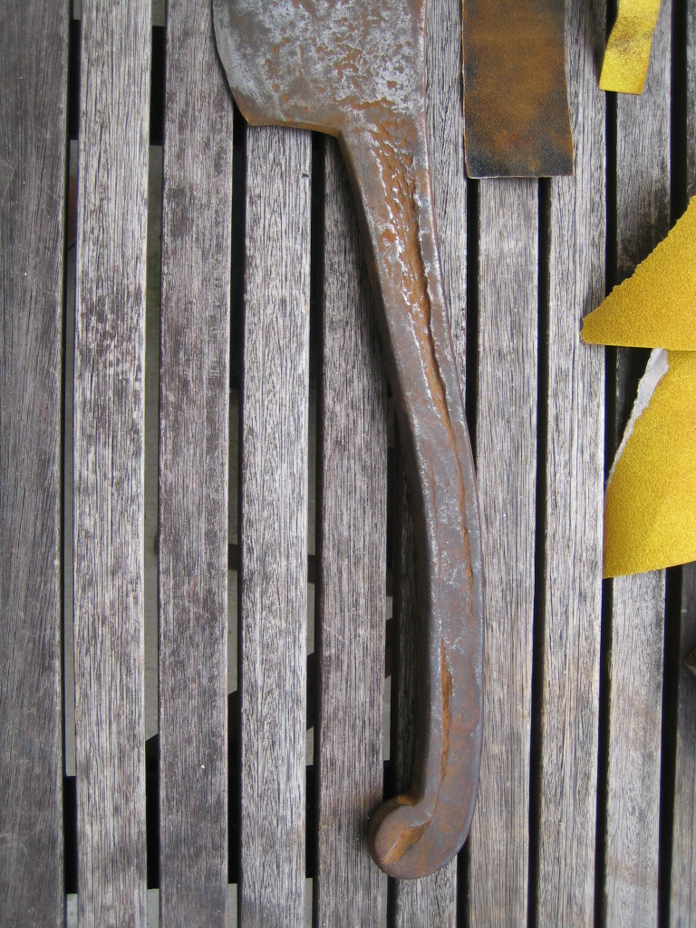

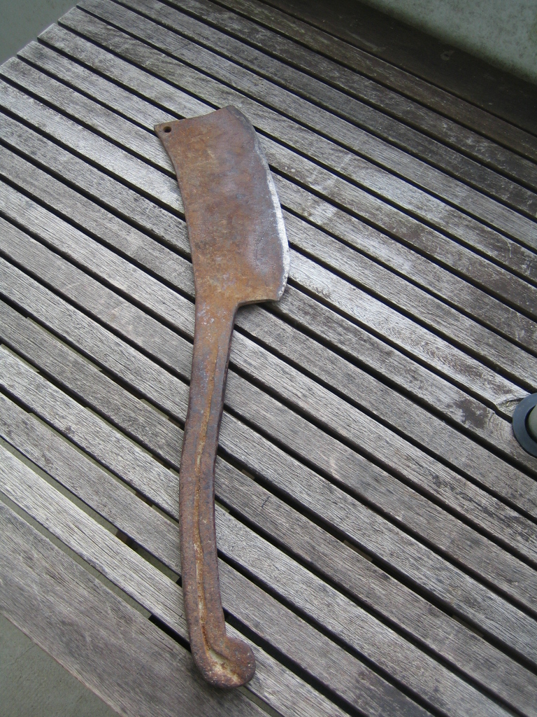

J 'ai ressortis la bête :
je voulais la nettoyer pour lui donner meilleur allure ,seulement comme vous le savez je suis en HLM et j 'ai du le faire a la main pour ne pas déranger mes voisins qui ont un bébé .
Voilà ce que sa a donné après une heure de grattage manuel :
coté pile :

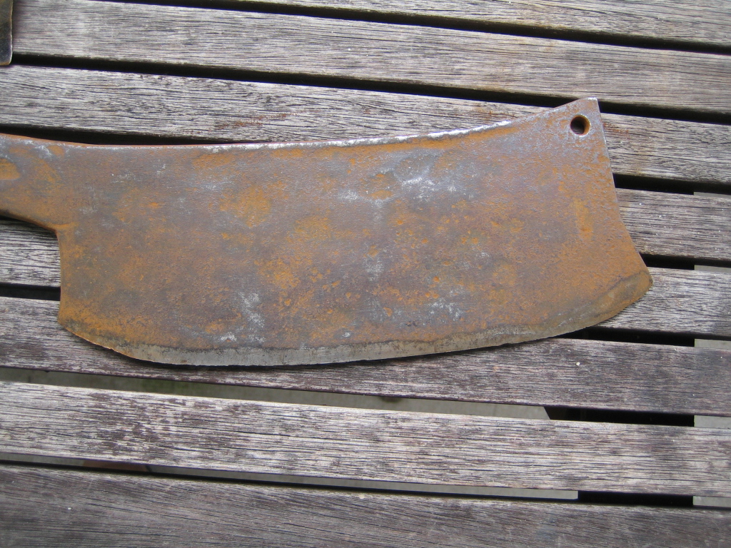

Coté face :
ce que j 'ai utilisé :
Bon je voulais pas lui redonner l 'éclat du neuf je voulais lui laisser sa patine ,mais sa coince .
J 'ai du arrêter a cause de mon cœur et c 'est rageant quand je pense que j 'ai une ponceuse a bande réversible ,une petite ponceuse rotative et une Dremel et que je peux pas m 'en servir .
Si vous avez des suggestions allez y .

Brosse métallique à main pour aller chercher la rouille au fond des aspérités. Bain de vinaigre blanc + sel ?

Pétrole desaromatisé 24h ?

Le papier de verre c'est pas le mieux et ça arase les aspérités d'origine de l'acier. La brosse métallique sur perceuse c'est top pour ce genre de support un peu bestial mais ça fait du bruit.
La laine d'acier + huile ou WD40 ou autre produit du genre (il y a plusieurs degrés de finesse, 0000 étant plus fin que 000 qui est plus fin que 00...) fait un meilleur travail. En silence. Du 0 ou 00 devrait faire l'affaire. Cela va dans les creux et tu n'abimes pas la surface un peu granuleuse d'origine. Et c'est pas cher.

Absolument. Laine d'acier avec huile ou pétrole. C'est pas rapide mais ça n'abime pas. C'est ce que j'ai utilisé pendant des années pour des armes anciennes à feu ou pas avec d'heureux résultats.

Pour ça, j'ai un touret avec une brosse rotative...
Mais s'il ne faut pas faire de bruit, alors laine d'acier avec une huile, peu importe laquelle.
De l'huile de tournesol ou colza alimentaire fait largement l'affaire, et ça pue pas dans tout l'appartement...

Un truc qui fonctionne sans bruit et pas trop d’effort et tu peux mettre le bac sur ton balcon 72 h00.
J’utilise du vinaigre ménager à 14 ou 18 degrés ,en quincaillerie ou magasin de bricolage.
