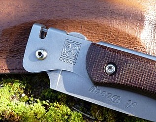

Pour mon D6 Descy, je cherche une solution pour créer des stries sur le bouton de déverouillage de la lame.
Voila mon couteau:
En effet, mon D6 acheté ici, ne me quitte plus depuis le début de l'année, mais je trouve le bouton un peu glissant.
Sur un ancien DescyConcept j'avais pris ma Dremel et hop un disque qui va bien et re hop des stries mais assez grossières.
Voici mon ancien Petit Brame:
Avez vous une idée pour réaliser des stries assez "fines" , en dehors d'un retour chez Descy ?

Messagepar oufti » 10 Mar 2009 12:11
C'est trempé ce truc ?
Meuleuse d'angle.

Messagepar TicTac » 10 Mar 2009 12:15
Je n'ai aucune idée de savoir si ce truc est trempé …. :(
De mémoire sur Mon Descy Concept avec les disques fins de ma Dremel j'avais pu entamer sans trop de soucis, le problème était plutot un soucis de "guidage" du disque qui voulait partir dans tous les sens et du coup les stries étaient trop larges à mon gout.

Messagepar raudio » 10 Mar 2009 12:39
essaye avec une petite lime triangulaire de précision

Messagepar cardoso5fr » 10 Mar 2009 12:44
raudio a écrit:essaye avec une petite lime triangulaire de précision
Et si cela glisse, la même mais diamanté.

Messagepar TicTac » 10 Mar 2009 12:51
Et tu crois que l'on peut faire des rayures fines?
Ce n'est pas fait au tour ce genre de finition?

Messagepar bzorg » 10 Mar 2009 12:53
Et demander à sa base ?

Messagepar cardoso5fr » 10 Mar 2009 12:54
Stephane arrive bien à faire des choses toutes mimi et bien finie avec des limes non?. Sinon c'est surement fait avec un outil sur le tour ou un truc du genre quand c'est fait à l'originer. (un outil a moleté ou un machin du genre je crois).

Messagepar oufti » 10 Mar 2009 13:02
Avec une lime à canneler, mais c'est arrondi, enfin il y a moyen si ce n'est pas trempé.
le plus gros problème est de trouver une lime à canneler.

Messagepar TicTac » 10 Mar 2009 13:32
Oui, bon alors si j'ai bien compris, si je souhaite un travail propre il faut mieux le confier à un pro.
Merci à tous pour vos avis éclairés thup

Messagepar raudio » 10 Mar 2009 14:44
avec une petite lime triangulaire tu arrive a faire des traits vraiment très fins, et pour la finition tu enroule du papier de carrossier grain 800 ou plus sur ta lime, tu verras le rendus est nickel et même en s'appliquant ça ne prends pas longtemps thup
