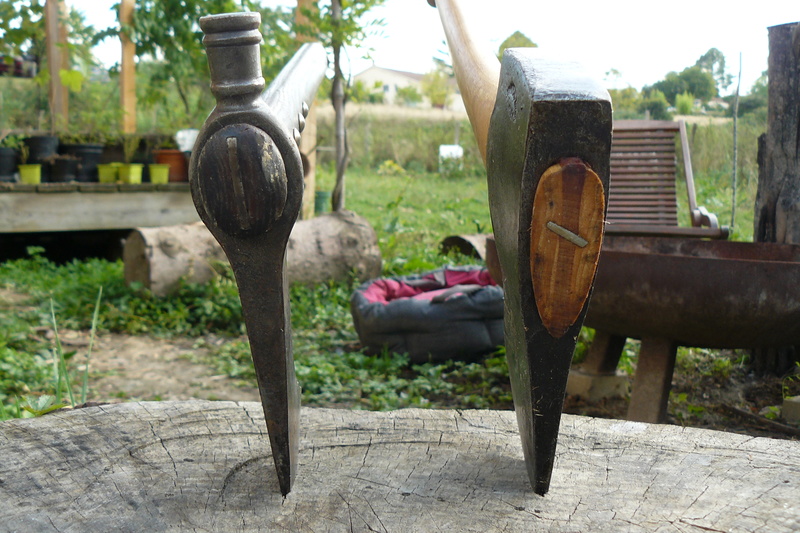

Messagepar manda » 20 Sep 2016 15:54
Voilà l'bouzin pour donner une idée.
Messages: 21511
Re: Haches de camp, Hachettes, Haches
Messagepar Ghjallone » 20 Sep 2016 15:57
Bah il est vachement plus épais que mon Pathfinder, déja! :lol:
Et par rapport aux Cold Steel, j'en parle même pas.
Messagepar phd29 » 20 Sep 2016 16:10
Manda ton bouzin de tom est top!
la on est d'accord, c'est un profil de hache et c'est sur que c'est un super boulot, mais une bonne partie des tom du commerce n'ont pas ce profil,comme il y'a des amateurs de lancer de tom ils sont plutôt légers.
Messagepar manda » 20 Sep 2016 16:11
Effectivement c'est beaucoup plus fin pathfinder, rien à voir.
C'est peut être plus proche de ce qui se faisait chez les indiens. J'en sais rien.
Messagepar AGONE » 20 Sep 2016 16:24
Je ne sais pas trop à quoi ça pouvais ressembler un tomahawk d'indien :?:. Au départ c'était surtout des trucs de trade que les colons échangeaient avec eux, donc il devait surement y avoir un peu de tout niveau usage et épaisseur …
Sur ceux que je forge, je garde le plus souvent une bonne épaisseur de fer pour avoir de l'inertie et pouvoir fendre quelques buchettes. C'est plus des hachettes déguisées en tomahawks, que des trucs pensés comme une arme.
Et merci manda pour les photos :chin:
Messagepar Ghjallone » 20 Sep 2016 16:35
C'est la différence que je vois aussi... L'épaisseur de mon Pathfinder est autour de 4mm jusqu'à deux cm de l'oeuil, à peu près.
Très léger, très maniable, très efficace après mon reprofilage (et si on vise bien...) mais pour fendre, zéro. Ou alors des petites sections, et en tapant sur le coté.
Edit, la photo vient du site de 2Hawks:
Messagepar phd29 » 20 Sep 2016 16:38
AGONE a écrit:Je ne sais pas trop à quoi ça pouvais ressembler un tomahawk d'indien :?:. Au départ c'était surtout des trucs de trade que les colons échangeaient avec eux, donc il devait surement y avoir un peu de tout niveau usage et épaisseur …
c'est une réussite vraiment chouette et pour le bois, je trouve le profil de la lame et la largeur vraiment bien. thup
M'étonne pas que Manda n'est pas de mal a fendre avec ce tom.
