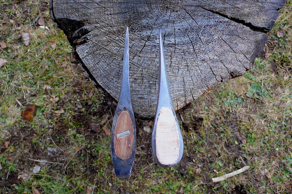

Si tu trouves que fer de ta GB Wildlife rentre dans le bois comme dans du beurre tu serais encore d'avantage surpris par celui d'une Jauregi où le tranchant (profil cuva) est autrement mieux pensé/fignolé, il est non seulement plus affiné et plus progressif que sur les GB mais il est forgé à la forme des haches généralement utilisées pour les compétitions, en effet sur les Jauregi profil curva le fer est bombé en son milieu et s'affine sur les bords de sorte qu'il pénètre mieux dans le bois qu'un fer classique, avec ce profil il en découle aussi que les copeaux s'éjectent plus facilement .
Comparaison en image avec une GB Hunter qui est le profil le plus affiné des haches et hachettes de chez GB . :wink:

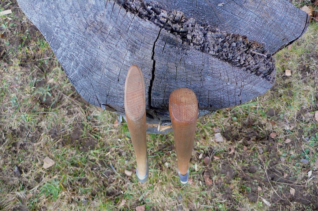

Pour les moins, je reviens sur le point concernant l'ergonomie les manches des Jauregi où comme je l'avais déjà indiqué sur la page précédente je trouve que ces derniers sont un peu ¨plats¨ par rapport à ceux des GB avec cette image comparative où on peut se faire une petite idée de la chose .

En comparant à d'autres haches ou hachettes (et notamment des GB) je trouve que les Jauregi possèdent un meilleur profil du tranchant et sont donc plus performantes pour débiter du bois . :D
Concernant la tenue du tranchant sur la durée je ne vois pas de différence avec les GB .
Côté inconvénients, pas de marteau sur la tête de l'outil, d'autre part les manches des Jauregi sont moins ergonomiques que ceux des GB, ils sont plus minces et tiennent moins bien en main . :|
