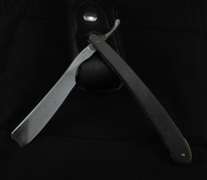

Tiens, v'là le mien que j'aimerais bien apprendre à utiliser, mais vu que j'arrive déjà pas à lui donner un vrai tranchant digne de ce nom...

Messagepar danlam » 10 Fév 2012 19:39
Perou-Cognet, marque célèbre, bon matériel .
Pour le tranchant, ce serait trop long ici, mais il y a un truc qui me chiffonne un peu avec ton sabre, c'est la largeur de lame... le tranchant et le dos de lame ne sont pas parallèles. Ce n'est pas un vrai problème quand il y a peu d'écart, l'inversent revanche.… en clair tu vas avoir un angle d'affutage différent sur l'ensemble du tranchant...fermé en bout de lame, ouvert au talon. Faut essayer. Tu as le matos, pierres, cuir + pate Puma verte + cuir ?

Messagepar Sinclair » 10 Fév 2012 20:14
C'est l'emballage ou la pâte qui doit être verte?

Messagepar Crichon » 10 Fév 2012 20:26
C'est un petit stick dans un bout d'alu doré, avec un peu de vert, la pâte quant à elle est aussi verte, oxyde de chrome si je ne m'abuse. Y'a d'autres marques aussi, mais c'est une des plus diffusées. :wink:

Messagepar Sinclair » 10 Fév 2012 20:43
Ah oui mais non, moi j'ai la pâte Puma en tube noir...

Messagepar danlam » 10 Fév 2012 20:47
Et les cuirs ? pas un vieux paddle de brocante hein, ou un strop tout sec et rêche, faut de la douceur, "les faut talbins, ça s'écoule dans l'feutré" :capello:

Messagepar Crichon » 10 Fév 2012 21:10
Oui, tu as de la pâte à polir et pas de la pâte à affiler.
'fin moi je l'ai fait, sur un vieux cuir en plus, selon l'affutage initial du CC ça peut le faire, même avec un microtome affuté au 204...
Mais bon, quand tu passes au bon cuir avec la bonne pâte tu sens bien la différence...
Même si celui ci peut présenter quelques traces dues au mauvais usage de son précédent propriétaire, après nettoyage délicat il est nickel.
Par contre celui de la première photo est plus doux côté pâte que côté cuir, malgré le même traitement. Mais je le soupçonne d'avoir fait la guerre... Du coup je le réserve plus aux couteaux et me sert surtout du côté enduit.

Messagepar Sinclair » 10 Fév 2012 21:11
Euh... un bout de ceinture bien épais collé sur une latte de bois...

Messagepar Crichon » 10 Fév 2012 21:15
Tu cumules là je crois...
Enfin si comme moi tu prévois les pansements ça ira! rptd

Messagepar danlam » 10 Fév 2012 23:54
Remarques tu peux toujours essayer mais à mon avis, tu vas soit, changer de méthode ou soit ne plus jamais tenter de te raser au cc. Il y aura un avant et un après... :wink:

Messagepar cardoso5fr » 11 Fév 2012 08:56
Euh mon paddle c'est simplement un bout de cuir tendu collé sur un bout de bois, et mon canvas c'est un bout de jean tendu enduit de pate de l'autre coté :). Donc on est loin du truc glamour spécial rasoir :). Cela fonctionne pas mal :). Ma lanière c'est un bout de cuir de 50 cm tout con que j'ai bricolé pour pouvoir le fixé.
Pour le paddle, il est préférable d'avoir un truc mou en dessous genre tapis de souris ou mousse, pour permettre un peu au cuir de "bouger" sous le passage du rasoir. C'est ce que je peux reprocher à mon montage. Je dois appliquer un peu trop de pression sur la lame :D

Messagepar danlam » 11 Fév 2012 09:49
Bien sur quand on connaît le truc on peut se bricoler ses lanières. Mais mieux vaut éviter de cumuler les aléas . Pour débuter je commencerais avec un paddle, histoire d'acquérir les bases du geste. en fait je commencerai direct avec un cc shave ready pas cher pour savoir si le rasage au cc me plaît. Ensuite je restaure de belles lames , c'est le process classique.
