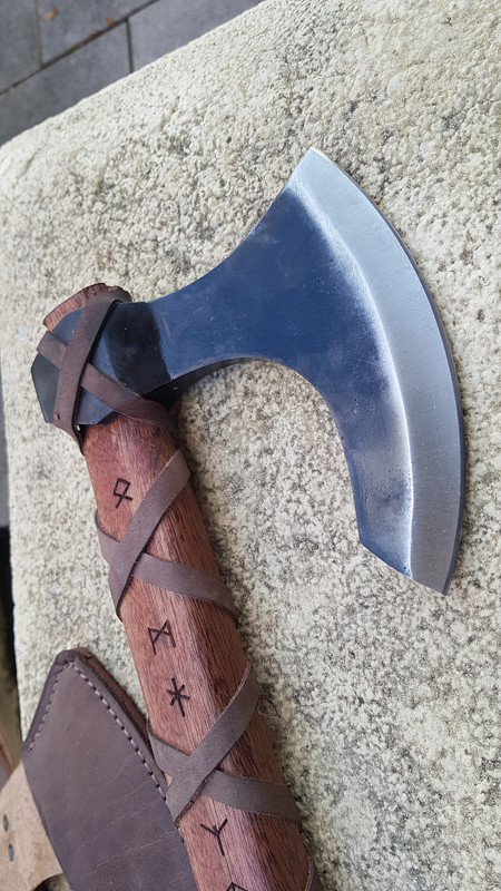

Un plaisir que je me suis auto-octroyé pour mon Noël.
Hache de combat de Viking Ragnar
Tête forgée main en acier 1905 dureté 55hrc.
Surtout pour mon plaisir …
Sinon j'ai contacté des artisans pour me faire faire une tête de hache dans le même style en métal aciéré avec tranchant rapporté en xc100 … pour une utilisation en vrai coupe de bois …à suivre …

XC100 pour le bois, avec une barbe de cette taille... Je pressens une volée de refus dans ton avenir proche :lol:

lapin a écrit:Sinon j'ai contacté des artisans pour me faire faire une tête de hache dans le même style en métal aciéré avec tranchant rapporté en xc100 … pour une utilisation en vrai coupe de bois …à suivre
C'est pas vraiment top ce type de hache dans le bois, du fait de sa douille par très haute le manche prend assez rapidement du jeu avant/arrière à l'utilisation . :bouhouhou:

Messagepar lapin » 16 Nov 2020 08:49
c'est pas faux … ça mérite réflexion... je n'ai pas vraiment de prétention à aller au combat non plus :twisted:

Messagepar abouaswad » 16 Nov 2020 09:07
il y a des types de haches vikings plus adaptés au bois que les haches à barbe si tu veux rester dans ce style
