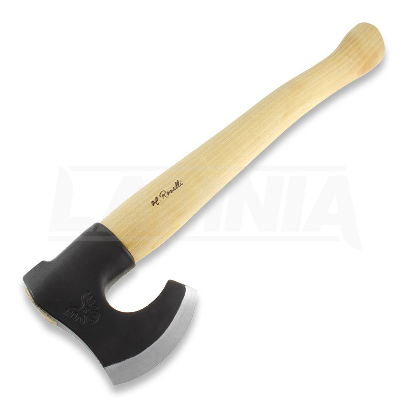

J'envisage l'achat de c'elle ci.

Messagepar phd29 » 29 Oct 2023 13:47
Pour fendre c'est chouette ,son profil en coin fait merveille je trouve .Pour ebrancher c'est pas mal sur de la petite branchette,pour le debit en coupe pur ,le profil en v penetre moins qu'une hache à abbatre .Prends le grand model si c'est pour l'utiliser.

Messagepar jebstuart » 29 Oct 2023 14:48
phd29 a écrit:Pour fendre c'est chouette ,son profil en coin fait merveille je trouve .Pour ebrancher c'est pas mal sur de la petite branchette,pour le debit en coupe pur ,le profil en v penetre moins qu'une hache à abbatre .Prends le grand model si c'est pour l'utiliser.
C'est prévu.
